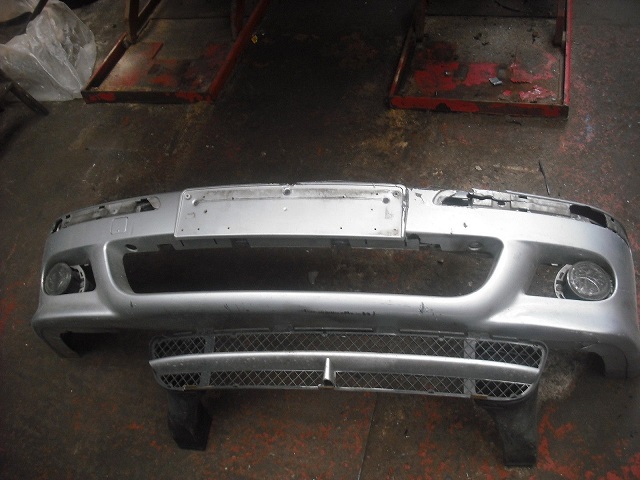

a ohledně toho "kříže" v nárazníku, to není součást nárazníku? jestli je to jako na té fotce, tak by stačilo sehnat jen origo mřížku s tím křížem.

Především ty repliky u E36 jsou min. 2 výrobky - celočernej JOM s lízátkem dokopy, ten je míň odolnej spíš vhodnej na trsátka strunných nástrojů :) a pak s lízem zvlášť podobně šedej jako na obrázku a z pružnějšího materiálu.
Na E36 jsem bral tenhle šedej ze stejného Eshopu a sedí docela OK. Dopasovat to celkem jde jen musí někdo zkušenej vědět kde co povolit a kam co posunout.
