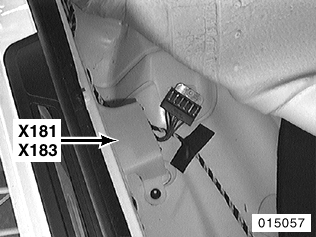

Super opraveno.
Chyba, byla ve spoji, datove sbernice. Konektor se nachazi pod kobereckem na ridicove strane. Vlhkost vylozene zpusobila korozi a tudiz studeny spoj. To snad vymyslel fakt genius. Pod kobercem fakt hnus, vlhkost, uz rez!. Ridicova sedacka povolit a jit ven.
Zjistil jsem to pomoci osciloskopu. Jednu sondu jsem zapojil na kabel u palubovky 18pin svetlej konektor na prvni pin. A druhou sondu na pin 8 v OBD konektoru. A slo hned videt, ze signal na datove sbernici proste neni. Na sbernici je celkem srumec. Jinak tato porucha nemela vliv na zadnou funkci vozu.

Opravil jsem to tak, ze pouze rozdelal, vycistil nastrikal na to kontakt spej.

Umisteni spoje x183.

Toto auto jsem opravoval na kseft, jedno od nas z vesnice. Celkove hodne dost bastlu v aute kam se podivas :) :)
U e39 530d je u expanzni nadobky zemnici bod. Tak ty piny jsou zalite v takovem silikonu, takze tam je to v poradku, zadna koroze, nebo studenak.
Ale tam pod kobercem u ridice na debilne pristupnem miste v tom spoji zadny silikon nebyl. Ani naznak nejakeho osetreni.
Bud to uz nekdo opravoval a nedal silikon novy, nebo to tam neni uz z vyroby.
