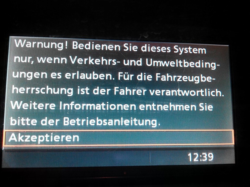

-Warnung! Bedienen Sie dieses System nur, wenn Verkehrs - und Umweltbeding - unger es erlauben. Für die Fahrzeugbe - herrschung ist der Fahrer verantwortlich. Weitere Informationen entnehmen Sie bitte der Betriebsanleitung.
ČJ
-Upozornění! Používejte pouze při provozu tohoto systému - a Umweltbeding - nesmí dovolit. Pro Fahrzeugbe - zvládnutí je zodpovědný řidič. Více informací naleznete v návodu k obsluze.
Taky nevím co s tím!

Překlad:
Upozornění! Používejte systém pouze tehdy, pokud to povolují podmínky provozu a okolí. Za ovládání vozidla je zodpovědný řidič. Více informací naleznete v návodu k obsluze.
Akzeptieren! => Akceptovat (=přijmout), jako u Mrkvosoftu, když Ti sděluje, že při vývoji tohoto SW nebylo utraceno žádné kožešinové zvíře. :D
Takže co to udělá, když je ten červený rámeček (kurzor) najetý na to "Akzeptieren" a Ty zmačkneš tlačítko iDrive, tj. dolů. Začne to hrát, zmizí přeškrtnutí ikony repráčku? Nemáš úplně staženou hlasitost? To rádio si pamatuje stav, ve kterém bylo vypnuto.

- když zmáčknu tlačítko iDrive, tj. dolů - NIC SE NEDĚJE ...
- když zmáčknu na tlačítko hlasitosti objeví se přeškrtnutý reprák
přidávám hlasitost - NIC SE NEDĚJE

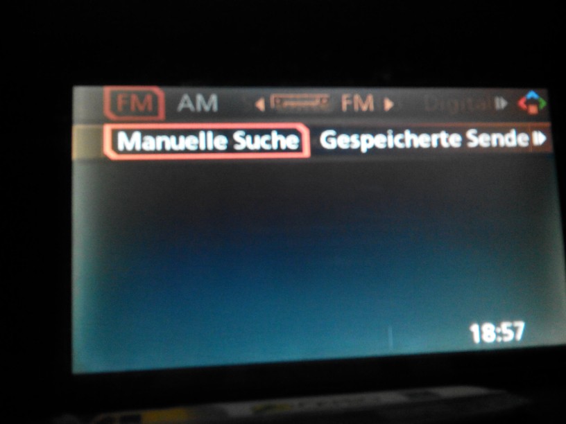

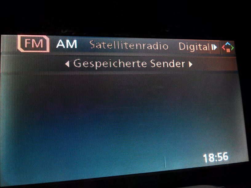

První obrázek:
-když kliknu na FM - AM
-objeví se to co je na Druhým obrázku asi na 1s.
Při každým kliknutí se opakují obrazovky viz. obrázky
... nejde manuální ladění, ani stanice

Druhá obrazovka ...

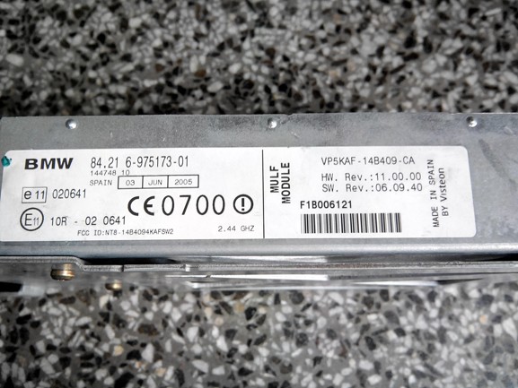

K čemu slouží tento modul?
HANDS-FREE a BLUETOOTH?

Asi se zeptám blbě, na funkci RÁDIA to nemá vliv? :?
