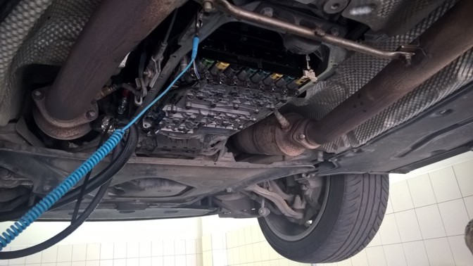

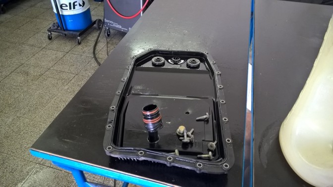

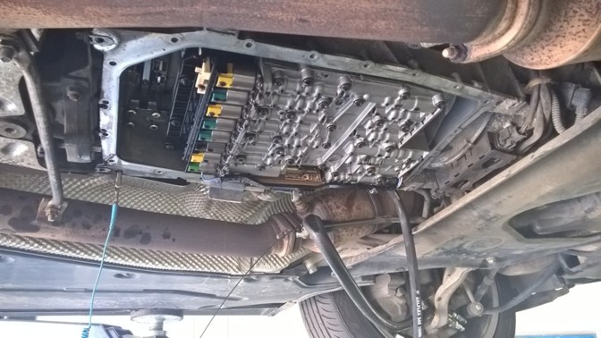

V ZF pakra sem byl a můžu jedině doporučit. Super jednání a vyměnili vše tak jak měli. Ještě mi i udělali výklad, jak správně o převodovku pečovat a když to bylo rozebraný, tak mi vysvětlili, jak to všechno funguje. Dělaj i proplach převodovky a když sem vyděl, jakej olej z toho teče, tak mě málem omejvali.
Přidávám pár fotek pro představu.

a těsnění mechatroniku sis doufam taky nechal vyměnit, na fotce neni
bmwszene
Příspěvky: 111
Registrován: čtv 08.05.2014 00:00
#12 Příspěvek od bmwszene »
Jo jo taky ale to sem sem nedával.
