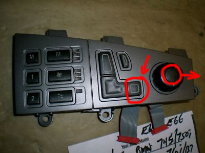

KOMA píše:a na hlavových opěrkách to sklápění kolem hlavy
nevim co myslíš tím sklápěním kolem hlavy...ale ta podpora kolem krku se nastavuje ručně nikoliv elektricky ;)
jestli myslíš nastavení tohohle :

#5 Příspěvek od KOMA »
Děkuji, tak to jsem myslel, že je taky v elektrice, ten nákrční, myslím to na obrázku :) a podpora stehen je taky manuálka ? Tak pak už mi teda nesvítí jen ty dvě parkovací světla a to teda mrknu do pojistek.

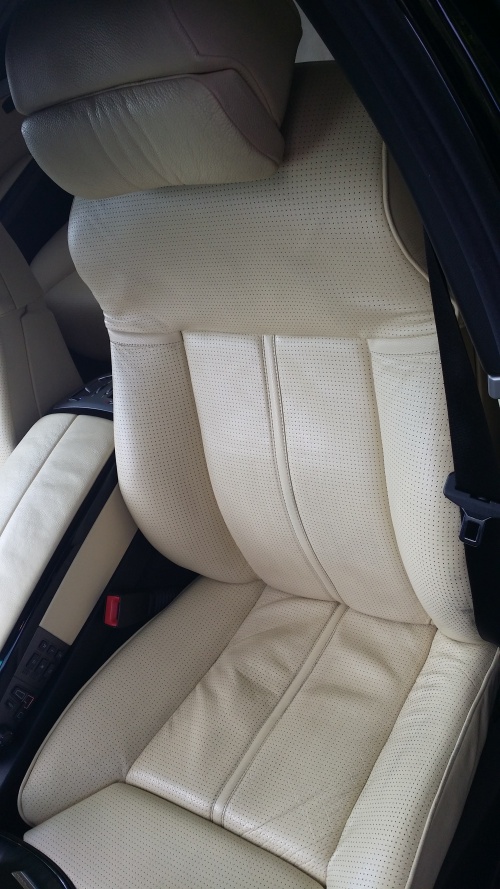

#6 Příspěvek od fishmaker Moderátor »
podpora stehen je elektricka...jde o to jaky mas sedacky...jestli to vubec ma vysuvnou podporu stehen...jestli nemas zakladni sedacky, ktery to nemaj ?
hod fotku tvých sedaček ;)

#7 Příspěvek od KOMA »
Tak posílám, určitě to jde štelovat, otázka je, jestli elektricky, nebo teda manuálně ?

#8 Příspěvek od fishmaker Moderátor »
ano...tohle jsou komforty a jde to elektricky...
na ovladači dáš ten spodní první...a pak kolečkem posun dopředu/dozadu

#11 Příspěvek od KOMA »
fishmaker díky za instruktáž :) perfektní. Tak přece, já si říkal, že mi to fungovalo a teď na obou sedačkách nic :( ale motorky slyším.
