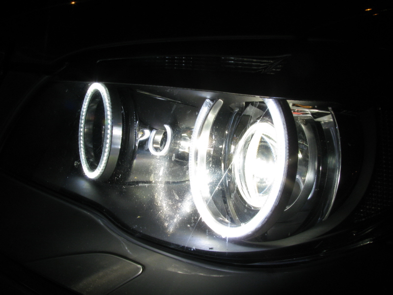

Slíbené foto, E65 předfacelift s vícefunkčním denním svícením a navíc foto porovnání svítivosti UHP kroužků V3 oproti V2.
							- Přílohy
				- funkce ztlumení AE na noc jako u nových BMW
- E65 denni sviceni se ztlumenim Falcon.JPG (51.41 KiB) Zobrazeno 3444 x
				- UHP V3 vs UHP V2.jpg (18.64 KiB) Zobrazeno 3444 x
				- UHP V3 - E65 - 4.jpg (55.01 KiB) Zobrazeno 3444 x
				- UHP V3 - E65 - 3.jpg (31.36 KiB) Zobrazeno 3444 x
				- UHP V3 - E65 - 2.jpg (51.46 KiB) Zobrazeno 3444 x
				- UHP V3 - E65 - 1.jpg (50.21 KiB) Zobrazeno 3444 x

Přesně tak, V3 svítí strašně moc a proto moje zapojení má i ztlumovací funkce jako nové BMW. Používáme LED kroužky UHP V3, je to vidět i na fotkách.hurvajs77 píše:Mluvil jsem i s Caknakisem a potvrdil mi, že pokud se ve světlech nechají stávající světlovody, nebude to svítit dobře ani pokud tam bude 100W. Jedinné řešení je nahradit orig. kroužky za UHP V3 - to svítí kurevsky, až tak že se musí v noci ztlumovat jas, aby neoslňovali.
Pokud výrazem "AE" označuješ přerostlé diodové markery, tak ano, jsou to vyhozené prachy, ať je udávaný výkon sebelepší. Originální světlovody jsou ten limitující prvek, který zabíjí hromadu světla lezoucího z drahých markerů, které se vlivem špatného chlazení (ve stísněném místě původní žárovky) po pár měsících uvaří a zdechnou.hurvajs77 píše:jakékoliv AE jsou vyhozené prachy. Nehledě na to, že pokud se světlo nerozebere, tak se tam ani AE nevejdou - výkonnové mají další nesmysle k sobě a do světla se prostě nevejdou... Ačkoliv každý tvrdí, že ano.
Kroužky UHP V3 se do světel E65 v pohodě vejdou, podívej se znovu na první dvě detailní fotky

U faceliftových E65 vypadají LED kroužky, předsazené na podložkách z leštěného hliníku, takto:
							- Přílohy
				- LED kroužky jsou správně předsazené na hliníkových držácích, vyrobených na míru pro E65 poface
- E65 LED AE ztlumene - poFL.jpg (166.17 KiB) Zobrazeno 3113 x
