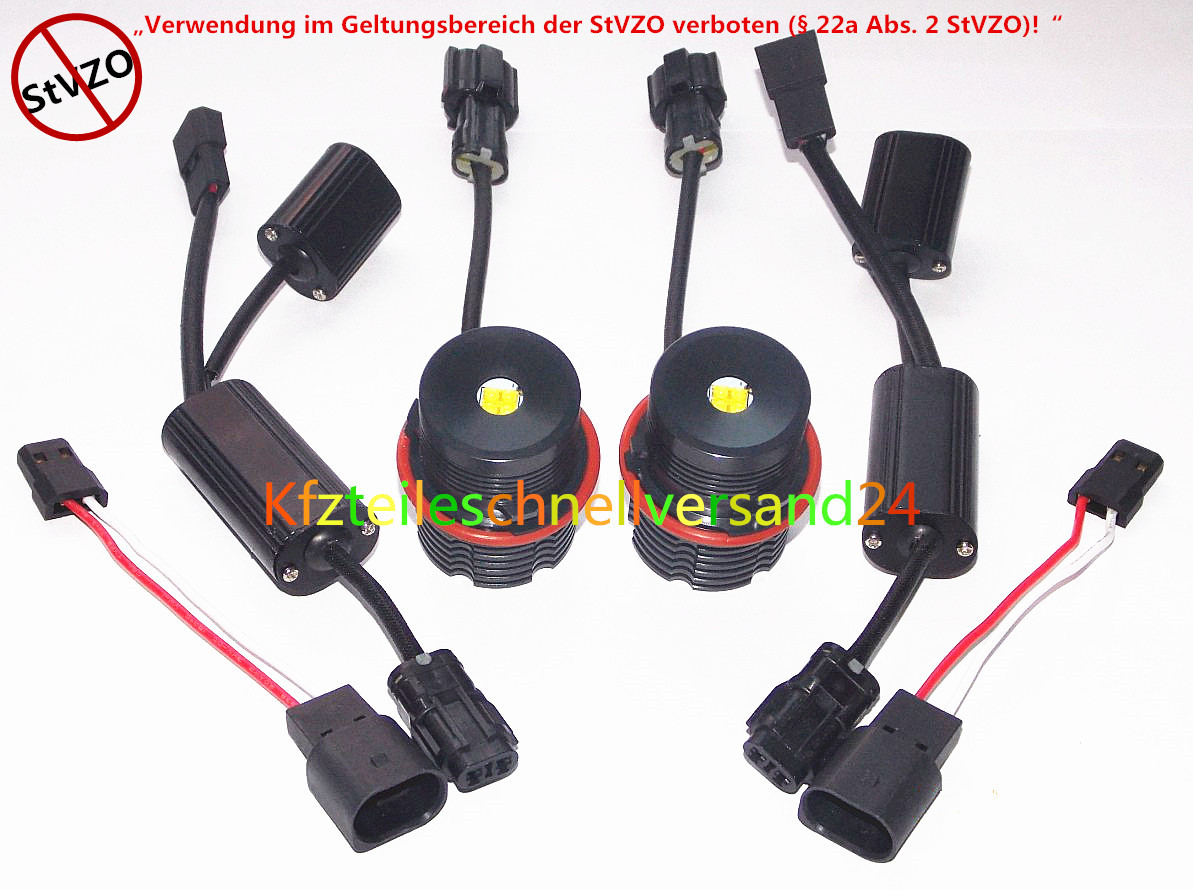

podobný čachry jsem s LED markery zkoušel také, snad už v době, kdy se do ČR ani nedováželi... Vyzkoušel jsem jich plno a závěr je ten, že pokud se nepoužijí UHP V3, je to vlastně k hovnu. Měl jsem i ledkz za 4.5tis a svitili o neco více. Mluvil jsem i s Caknakisem a potvrdil mi, že pokud se ve světlech nechají stávající světlovody, nebude to svítit dobře ani pokud tam bude 100W. Jedinné řešení je nahradit orig. kroužky za UHP V3 - to svítí kurevsky, až tak že se musí v noci ztlumovat jas, aby neoslňovali.
Já jakožto příiznivec bílých LED jsem nakonec vrátil orig. AE a jsem spokojen. Takže rada, jakékoliv AE jsou vyhozené prachy. Nehledě na to, že pokud se světlo nerozebere, tak se tam ani AE nevejdou - výkonnové mají další nesmysle k sobě a do světla se prostě nevejdou... Ačkoliv každý tvrdí, že ano.

to jsme si nerozuměli. UHP se samozřejmě vejdou - musí se rozebrat světlo a pak je místa hafo. Ale myslel jsem podobné AE markery jako tyto: http://www.kfzteileschnellversand24.de/ ... 0W-2_1.jpg
Sice do světla dostaneš vlastní markery, ale zdroj a chladič se prostě pod čepičku, která se pak dává na AE nevejdou. Alespoň u mých světel.
Nehledě na to, že udávaný výkon je u 99% nesmysl. Ve drtivé většině je udávaný výkon za obě ledky atd. Ve své finále to všechno pochází ze stejné linky v Číně, jen se označuje jinak. Svítivost v lumenech nikdo raději neuvádí. A i kdyby to byl super kyber brutální svit, světlovody to "pohltí" a nic zázračného to nebude. Proto jsem psal, že jedině UHP a ne žádné LED markery. A bohužel pro majitele E65/66 je to o něco složitější, světla jsou lepená

Ty markery jsou předem odsouzené se uvařit. Mají sice solidně vypadající žebrování na chlazení, ale když se to zastrčí do pouzder pro původní žárovky, tak je to v pr...
Ty větší podélné krabičky vypadají jako napájecí měniče a ty menší podélné krabičky jako zatěžovací balast, aby neřval check control
OT poznámka: ohledně parametrů čínských výrobků platí jaksi jiné jednotky SI soustavy - např. ChLm - chinalumen, který je zhruba 2-3krát větší, než jinde ve světě, plusmínus nějaká konstanta
Vyrábím mimo jiné i LED svítilny, které prošly atesty v české zkušebně a těch naměřených zhruba 300 lumenů svítí v praxi podobně jako "1000 lumenové" číny. Je totiž sakra rozdíl měřit reálný výrobek při provozní teplotě v kulovém integrátoru oproti pouhému spočítání datasheetových teoretických maxim při ideální teplotě
