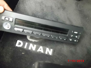

5 - Výměna palubního počítače. Mám tam [/img] za 16:9 originál nebo nějakou náhradu, která by hrála DVD, MP3 ale zůstala by mi možnost vše přes toto rádio ovládat jako na originále včetně nezávislého topení. (to myslím že mám asi smůlu a musím se spokojit s 16:9 origošem.

Krom toho neorigo rádia bych viděl vše jako možný...ale podle mě by se vyplatilo koupit vybavenou X5.. A že 4.4i jsou většinou vybavený, protože si to nekupoval žádnej "chudák" viď.. Tyhle věci doděláš, ale vyjde tě to fakt na hodně peněz..myslim si, že tak 100-150 by se v tomhle dalo bez problemu utopit..takže jestli tu X5 nedostaneš zadarmo, tak se to nevyplatí :D

5-to je jedna z jednodušších věcí a jde to, do ničeho jinýho než do original bych ale já osobně nešel

ten bod 5 není zas až tak jednoduchý, protože pokud máš tento display, máš pouze rádio a nemáš navigaci a u toho je jiná kabeláž.
Nejjednodušší je vyměnit ten volant :lol: :lol:
Pojud bych navigaci nechtel. Mam externi tu chci zachovat kvuli radarum atd. takze navigace me nebere. pak to lze. nebo ta navigace k tomu display proste musi byt.
Chtel bych hlavne videt prehledneji OBD data dojezd atd, a je jednodussi nastavovat nezavisle topeni. S tim koupit vybavenejsi jsem di vedom ale tam je cena o 30000 vic a ty proste momentalne nemam. A auto potrebuji vcera. :D

Parkovaci kamera se muze zapojit jako TV IN do videomodulu aktivovany zpateckou, tech 5t vidim jako strop za hodne kvalitni optiku.
