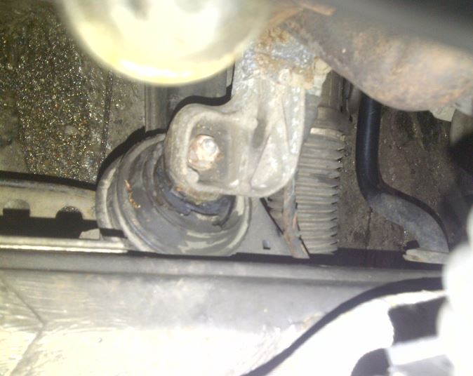

Byl jsem mimo, ale tady je ještě fotka uložení motoru (minule se mi nepodařila vložit) Když mám zařazenou rychlost 1-3, spojku puštěnou a dám plný, tak se od motoru ozve taková tupá rána.
Může to být to uložení?

Spíše vyfoť místa na kterých sedí chladič. V místech které jsem ty vyznačil se nachází gumové špunty, které centrují chladič, aby seděl správně v plastových "miskách", které jsou uchycené na levém a pravém nosníku. Možná ty tam právě té gumové špunty schází, anebo máš z předchozí bouračky rozlámané té plastové misky. Pak se stává, že ten chladič vypadává a drží ho jenom hadice motoru...

Kdyžtak mohl by někdo cvaknout jak vypadá jeho silentblok? Nebo je normální, že je to tak rozdrcené?

http://johny538.rajce.idnes.cz/Dily_BMW ... 164819.jpg
tady je fotka silentbloku, které jsou v pořádku. Zbyly mi po bývalém autě a jsou na prodej
