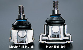

HD meyle má mnohem jednodušší konstrukci než klasický čep proto by měl i déle vydržet. Někde byl obrázek ale nemůžu ho za boha vyhrabat.

Mě osvědčily meyle HD na e36 i e46.Zjednodušeně řečeno tam je prostě míň gumy co se může vyžvejkat.A jsou celkem levné .

MeyleHD mám kvůli jednodílnému plášti, je přesnější a citlivější řízení. U originálních čepů při malém ročním nájezdu odejde dřív mezipryž (odrezne) a pak je "gumová" vůle, čep necvaká, jen to tahá v kolejích a sjíždí se pneu. Poznat se to dá těžko, ideálně na STK při kontrole nápravy na posuvných deskách pod koly.
