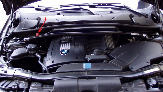

ktere spunty myslíš? vidím tam jen cerveny na plus.
janbrasna
Příspěvky: 544
Bydliště: PRG-NYC-SFO
#15 Příspěvek od janbrasna »
Různý modely to mají různě:

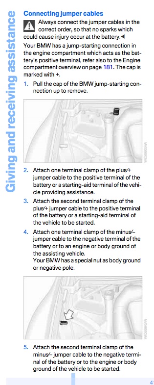

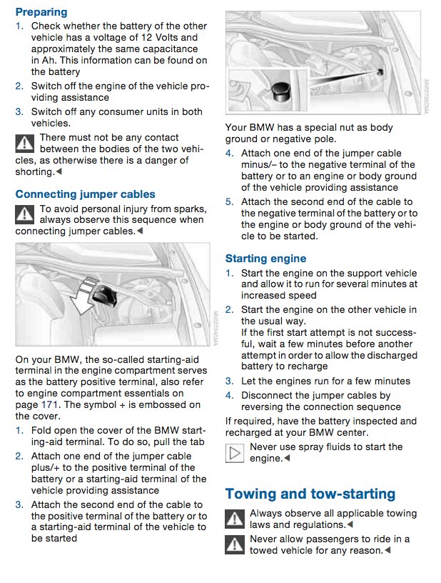

#16 Příspěvek od janbrasna »
Teď koukam k sobě do manuálu, a tady je to na V8 prozměnu takto:

#17 Příspěvek od BudVlad »
E90:

#18 Příspěvek od janbrasna »
A na tom obrázku vlevo dole je vidět i mínus, mrknul jsem tomu i na manuál…
