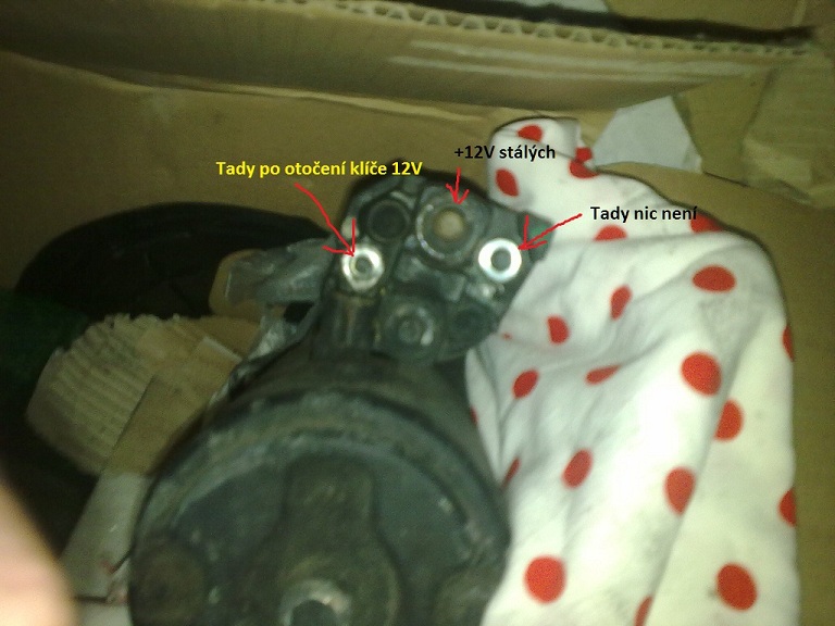

Tak kluci na jednu svorku nejde napětí na jedný je napětí okamžitě po otočení klíče do polohy 2 a na druhý při startu není napětí. Podle schématu jeden z těhle kabelů je právě výstup z EWS, ale nevím, kterej to je

Teď jsem, ale měřil ty dva přívody a jeden je přívod ten levej a pravej je odvod na alternátor, takže je to tam průchozí, takže jen ten levej jde ze spínačky a už asi vidim řešení protože +12V tam mám stálých ten levej má bejt povel ke startu a ten pravej má být na relé altíku, kostru tam taky mám takže asi bude na vině ten "novej" startér :evil:

Zkusím zejtra ty piny, je pravda, že auto bylo dýl na slabší baterce, ale i centrál fungoval. Ale je to možný jak říkáš ty, ale je přeci jen divný že když otočíš startérem tak na tom pravym závitu na startéru je 12V proti kostře a ten levej závit je propojenej. A silovej přívod je stálej.
No právě můj starej byl asi v prdeli s uhlíkama a proto netočil protože obě dvě kotvy jsou průchozí se stejnym odporem, a oba dva statory jsou taky průchozí skrze uhlíky. V tom mym mi fungoval právě ten pastorek slyšel jsem ho když jsem se pokoušel ještě nakopnout, pak jsem dal ten druhej a už jsem slyšel jen cvakání spínačky.
Já jsem vzal rotor i se statorem z toho novýho kterej jsem měřil a byl jak říkám bez sebemenší změny odporu a dal jsem ho do starýho co jsem měl na autě já.
