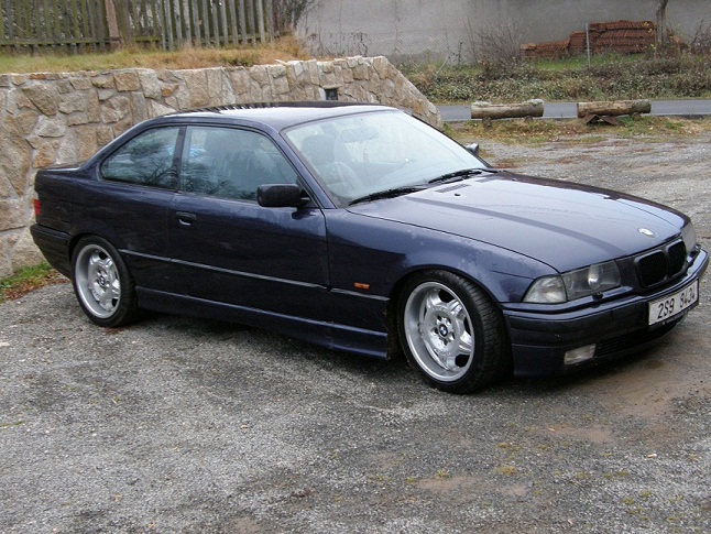

Zdravím příznivce :),
v sobotu se jedu podívat na jedno Coupé 328i. Rv 1997, tempomat, dvouzon, vyhrev sedacek, velke BC apod... Vše je plně funknční. 240tis km najeto. Interier zachovalý v kůži, dle všeho vypadá jako udržované vozidlo, zvenku nějaká ta kosmetická vada. M3 čepy, svíčky NGK, povozek HR/Bilstein, spousty nových věcí. Komplet GO přední napravy, tyčky řízení, brzdy, drážkový řemen. Můžete mi prosím poradit na co bych se měl zaměřit a dát pozor? Moc se na auto těším a nechci být zklamaný. Díky za odpovědi! :)

Na to,jestli je vše co prodávající uvádí pravda.Poslechnout motor,pořádně projet,okouknout korozi,výfuk (katalyzátory)...Jinak za 65tis,co je na bazoši,pěkná.Ale kola nejsou origo,to prodávající lže,nebo ani neví.

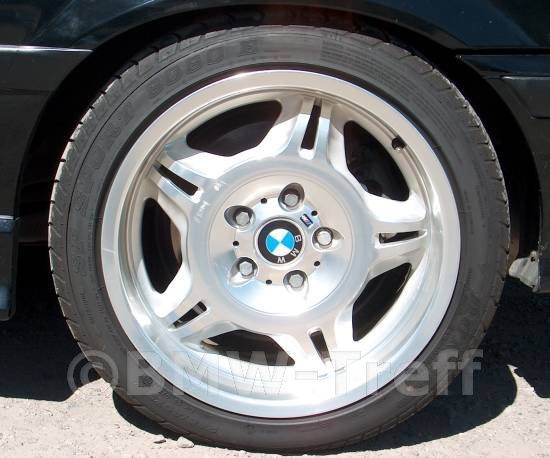

Jak se poznají ty kola? :)

Origo mají mezi paprsky výřezy,jako na fotce.Možná bych ještě doplnil,že za ty peníze je podezřele levná,na to,kolik do ní bylo investováno.Aby to nebyla past...

u tohoto auta je divné to, že prodávající uvádí že je z havl. brodu, ale na autě jsou značky středočeského kraje, což značí to, že bud je to totální lempl, který si to během několika let nedokázal na sebe dohlásit a jezdil jen v odhlášce, anebo je to auto past, koupil to, a radši než opravovat tak to prodá dál... ale třeba to tak není, nevím....
taky by mě vadilo, že to auto nemá řidičův volant s airbagem, ale nějaký tuning volant

BMWIIIPower : ty zmetky co myslíš ty se dělají většinou v 15", 16" ... ale viděl jsem vééééélmi zdařilé repliky 17" .... jediné čeho se dá podržet je BMW nápis (teď vážně nevím jestli i logo) na vnitřní straně (na paprsku).
NENECHTE SE OŠÁLIT SPRÁVNÝMI OBJEDNACÍMI KÓDY !!
Prostě je tam BMW je to origo, není tam BMW není to origo ...

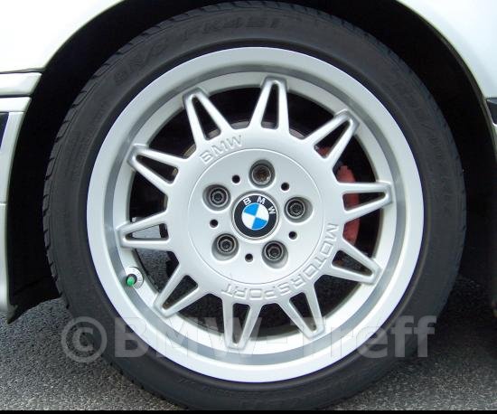

Nějak nechápu.Nic to ale nemění na tom,že to nejsou originál kola..A navíc mám za to,že na těchle nemá nápis Motorsport co dělat.Ten se snad razil jen na kovaný styl 22,viz foto.

Celé je to složitější ... nechci to tady zasírat kolama ...
