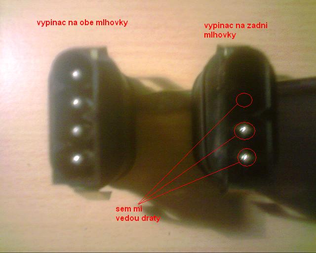

Ahoj nevite nekdo proc mi do konektoru k vypinaci mlhovek vedou tri draty kdyz mam jen zadni mlhovky a na vypinaci jsou obsazeny jen dva spodni piny? K cemu je ten treti drat? (Na konektoru druhy od shora)

Ne chlapi ten drat jakoby nikam nevede konci v tom konektoru a ve vypinaci uz pro nej neni ten protikus takze je tam jakoby navic tak me zajima na co tam je jestli to neni treba jakasi priprava na predni mlhovky nebo co?
Trochu sem to nakreslil...

zřejmě kostra , zkus to propípnout

To musí bejt přívod nebo odvod na přední mlhy, nic jinýho to snad ani bejt nemůže protože máš přívod +12V a odvod do relátka na mlhy :wink:

Je to příprava pro přední mlhy.

Jo dik za info a nevis v cem ta priprava spociva? Stava tam titiz nejde tak jestli ten kablik vede do pojistkovky a staci nacvaknout rele pripojit mlhy a + a jeto? Nebo jak tu pripravu dokoncit?

Máš přívod natáhlej do toho vypínače. Dáš tam tlačítko pro přední mlhovky a z toho odvodu zapojíš na spínací kontakt relátka, na to relé zapojíš mlhovky a chytíš ukostřovací bod kterej taky natáhneš do mlhovek :wink:
Je to pro to určitě aby si každej vidlák netahal dráty např z osvětlení přístrojovky (tim nemyslim tebe samo).

přišli jste na nněco? protože já sem už tak před rokem koupil e36 kábro. přední mlhy mám, ale ne zapojeny. proste jen paraboly v nárazníku... frajeřina od bejvaleho vidlaka asi... nicmene bych je rad zapojil. cetl sem tu ktere rele a tak... nicmene pod kapotou uz mi k nim nic nevede :D tudiz je tam nekde nejaka slepa připojka na ne? vubec sem nic nenasel..

relé je v pojistkové skříní. Tobě ale chybí drát který by jej spínal patici v pojistkovce budeš asi mít. Máš vepředu dráty s konektorama pro mlhovky?Jestli ne tak se to bude muset natahnout od pojistkové skřině k mlhovkam a k vypínači pro spínaní toho relé. Ovladaní relátek je vedené z jiné pojistky což je vidět i ve schématech. Možná bude chybět i konektor do kterého se dává pojistka
