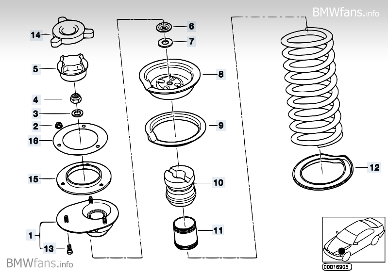

objednej si v BMW výztuhu horního uložení z M3 3,2 (č. 31 31 2 489 795)
mně to sice nepraskalo,ale když jsem snižoval,tak jsem tomuto chtěl předejít a za cca 100Kč za kus není co řešit

hele kam tenhle díl patří? Na klobouk do motorového prostoru, jakoby pod rozpěrnou tyč?
DIORAMA
Příspěvky: 60
Registrován: úte 16.11.2010 01:00
Bydliště: Jižní Morava Göding
#7 Příspěvek od DIORAMA »
Na horní uložení díl 15.

Mezi horni ulozeni a hrnec? jak je to silny a z ceho to je?
DIORAMA
Příspěvky: 60
#9 Příspěvek od DIORAMA »
Maysner píše:Mezi horni ulozeni a hrnec? jak je to silny a z ceho to je?
Je to nasazené přímo na horním uložení a je to asi 2mm nebo 3mm plech :D

jaké zlepšení to donese?...myslím, že ten hrnec u tuhého podvozku praskne tak či tak...akorát se to možná líp stáhne k sobě, když použiješ rozpěrku
DIORAMA
Příspěvky: 60
#11 Příspěvek od DIORAMA »
Já myslím že to má svůj ůčel že se to zpevní ale pokud bude podvozek snížený takovým způsobem že to nemá žádný pružící efekt tak to praskne i tak pak už nepomůže nic.Ono je to na e36 m3.2 a ty na tom většinou mají ještě rozpěru takže ta už na to vliv asi má :D

dík, ty výztuhy určitě koupim, netušil jsem že se něco takovýho dělá.
Podle mě to ale pomůže částečně, protože to není spojené napevno s kastlí - napadlo mě spíš ty praskliny na klobouku zavařit a pak na ně navařit ještě další kus plechu a svařit ho s kloboukem. Jsem na to laik, ale podle mě by mělo stačit něco jako větší podložky pod šrouby (ne kulatý, ale nějak tvarovaný abv se tam taky vešli) aby místa sváru s kastlí byli co nejblíž namáhanýmu místu. Mělo by to smysl?

Ty praskliny určitě zavař a pokud koupíš ty výstuhy tak už bych s tím nic jiného nedělal max dát ještě malinko větší podložky pod matky ale nic jiného.A nebo ještě popřípadě dát rozpěru tlumičů a už by se tomu nemělo nic stát :wink: .

Tlak který působí na díru kudy prochází šroub se rozloží na větší plochu.Nejlepší by byl ještě podobný protikus zeshora,kdyby se dělal.
Má to cca ty 3 mm a nejlepší je,že to těsnění k tomu stojí stejně :D
