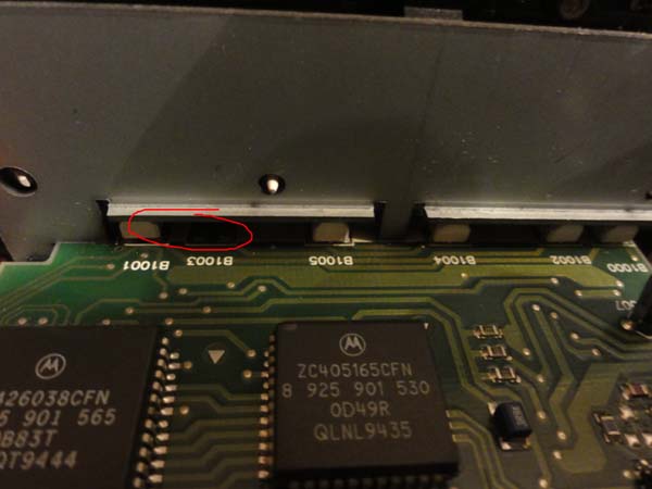

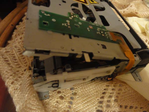

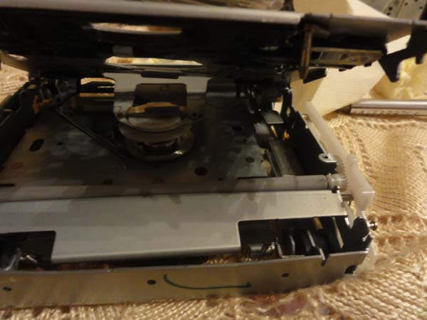

Nevím přesně, co je ten spínač, otevřel jsem mechaniku a vyčistil, co se dalo (butno říct, že je pěkně špinavá), ale pořád nerozumím tomu, jak to funguje, co je tím spínačem. Myslíš, že bys mi to mohl zkusit nějak popsat? Přikládám fotky... na co se mám zaměřit...

vyčisti si ten podélní váleček lihem, co je hnedka ze začátku. Ten podává CD mechanice. Pravděpodobně bude naproti tomuto válečku pár malinkých válečků zespod a v těch místech by mělo bít i to čidlo/mikrospínač. Jedna z těch dvou stran, co podává cd, bude na pevno a druhá se bude hýbat. Ta co se pohybuje, má na starost spínač
Hele nedělá ty někdy té přeskakující zvuky mechanika i když vyjíždí, nebo zajíždí cd? Zkontroluj si, jestli nejsou volné té ozubené kolečka po pravé straně. Zkus na ně vyvinout malí nátlak...vše musí více méně perfektně sedět...zkoumej, jestli nemá možnost přeskočit některé z tech zoubků. Zaujala mě tam ta stočená pružinka u těch koleček..není náhodu vyskočená? přijde mi dost nechráněná
Ještě mě napadlo, že můžeš vzít cd a vyzkoušet ho tam strčit, jako když ho chceš nechat přehrát, ale nervy ho tma...jenom na krajíček. První, nebo druhý bod, kde se cd mechaniky pevně dotkne, tě navede, na ten spínač co se nevrací, nebo je volny a pak váleček pořád točí a myslí si, že cd ještě nevyjelo do správné úrovně
Co se tíče toho osvětlení. Deska nemusí bít bezpodmínečně osazená vším, co je na ni připraveno. Nevypadá, že tam v minulosti ledka byla...a pokud není cín v místě, kde by měla bít zapájena, nějak zprasený, tak tam ani nikdy nebyla.
Podívej se v klidu na ten panel. Tá deska je bud nacvaknutá, nebo přišroubovaná k čelnímu panelu. Vše musí jít snadno rozdělat. Jakmile ucítíš pevní odpor...něco někde ještě drží. Vyfoť mi ten display, abych viděl přímo o co de. Myslím, že máš jenom naplno otočené kolečko podsvícení budíků a v této fázi dochází už k tomu, že v bode kde je žárovečka nejblíž, je hodně světlá a okraje jsou tmavší. De to řešit, že vyčistíš oranžovo bíli papírek ,co je mezi žárovkou a display + vyzařující bod ledky + místo, kde se světlo rozptyluje, ale velká změna to nebude

Váleček jsem včera vyčistit a vůbec celkově jsem se snažil to vyčistit, včetně nějaký spínačů, nicméně stejně jsem pořád nedokázal pochopit, jak to celý funguje :-) tedy ani odhalit ten spínač... domnívánm se, že je nahoře, sice tamn ejsou žádníé válečky, ale když CD jde dovnitř, tak rozevírá takové dva hroty, v důsledku čehož se zřejmě nahoře něco sepne... no večer to zkusím, jestli to nebude lepší.
Co se týče těch ozubených koleček, snažil jsem se to vyzkoušet, ale rozumně s nima takhle nehnu, někde se něco takhle nasucho netočí... ale zoubky nevypadaj vylámaně a při vyjíždění/zajíždění to jinak nedělá, takže v tom by snad problém být nemusel.
Dát tam CD jsem zkoušel, abych pochopil, jak to funguje, ale stejně jsem z toho nebyl pořádně chytrej, možná dneska, přeci jen už bylo dost pozdě večer :)
Nakonec jsem našel obě ty diody, takže ty tam asi být mají, ale nevím, jestli je to to podstatné. Až to dneska zkusím dát do auta, tak uvidím a i vyfotím, jak ten displej vypadá. Ten panel je podle mě nacvaknutej, ale dole drží dost fest a nevím, jak ho tam odcvaknout a nechtěl jsem něco urvat. Nahoře jde odcvaknout v pohodě, ale dole ne... Nicméně si nejsem jistej, jestli bych s tím tak jako tak dokázal něco udělat. Vyměnit fólii určitě ne :)
