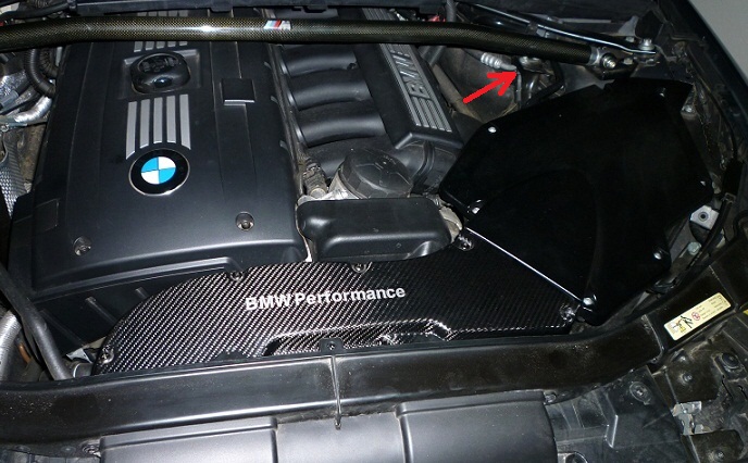

Nádoba je na vnitřním blatníku vedle sání.

#5 Příspěvek od BudVlad »
Nádoba je v těhle místech. Já mám elektrický posilovač, takže tam není.
