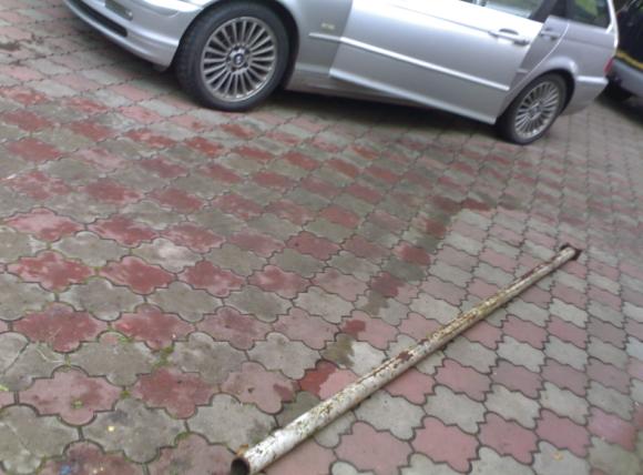

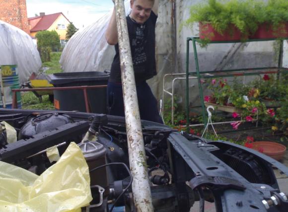

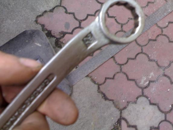

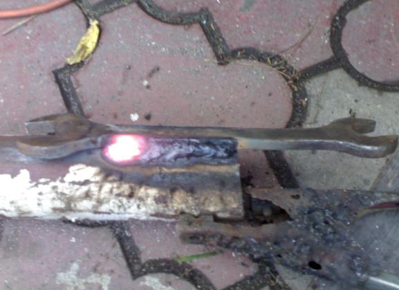

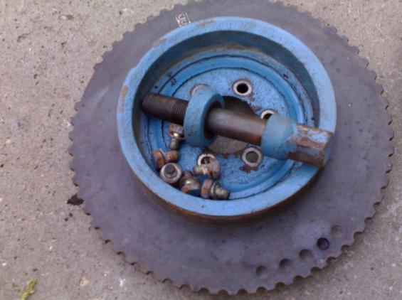

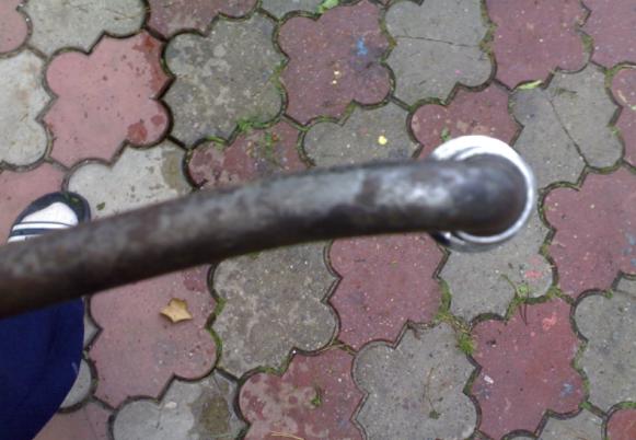

Povoleno,o tom pres starter jsem taky slysel,ale do toho jsem nesel,do setrvaku jsem nic nechtel davat aby se mi to tam nezalomilo,pujcil jsem si poradny trhak na nakladaky s kovanym orechem zredukoval jsem to na lesenovku at je to pevne asi metr a pul dlouhe na lesenovku jsem navaril packu,napruzil jsem to na fest a druhej frajer z pozahlavy do te packy na trubce upral a lup bylo povoleno,akorat z toho sroubu brutalne smrdel cpavek ci co,nevim asi to lepidlo,mazec :D jo a jeste k te aretaci,udelal jsem si prupravek (kruzek z loziska a okolo navarene matky v presne rozteci a k tomu privarena dlouha trubka) na tech sest sroubu okolo co na nich drzi remenice,zpustil jsem si auto a zaprel jsem tycku o zem,supr vec klika se nehla :D
