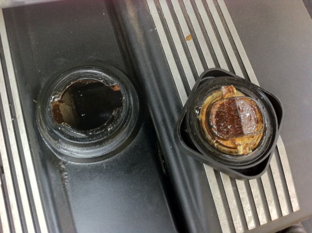

Nedávno jsem při dolévání oleje objevil pod víčkem žlutou hmotu připomínající hořčici a kapky vody viz foto. S autem jezdím krátký trasy. Olej měněný před 3000km V servisu mi řekli, že je to normální, ale mě se to nějak nezdá. Co myslíte?

v zimě tohle je normální, pokud se ti neztrací voda z chladiče tak je to ok ;-)

Tak tak.Můžeš být klidnej :wink:

nejde mi sem dát foto, ale je to tam hodně mokrý a to víčko je rezavý, nebylo by dobrý něchat znova vyměnit olej?

Foto tu je - jen ho vidí pouze členové klubu, nikoliv uživatelé fora.
Emulze je naprosto normální a to nejen v zimě. Kousek od víčka je vyústění odvětrání prostoru klikové hřídele a právě toto asi způsobuje tvoření emulze v tomto místě. Emulze sama zmizí po delším projetí - prohřátí motoru, poté se při krátké trase opět vytvoří. Není to rezavé, ale je to prostě emulze z oleje. Takže olej kvůli tomu rozhodně neměnit a nezaobírat se tím vůbec... :wink:

byl jsem z toho jen překvapený, tak je lepší se zeptat a být za blbce než pak něco posr.... díky :lol:

Pri kratkych trasach se nestiha nakondenzovana voda vyparit. Hlavne ted v zime. Kdyz motor dukladne prohrejes delsi jizdou (30km a vic), tak na vicku emulzi najit nesmis. Veskera voda se vypari. Pokud by tam byla i po dukladnym prohrati, je to uz spatne

Tak presne tenhle pohled me vydesil zacatkem zimy u me 528i... :D Uz jsem pokukoval po novem motoru :D Pak jsem jel 100km na chatu a emulze byla pryc, tak jsem si ulevil :)
