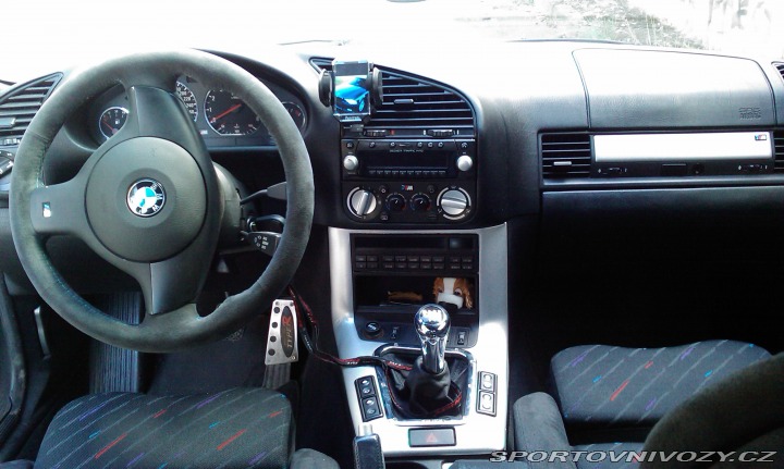

Ahoj, chtěl bych do svojí E36 M3 3,0 1994 namontovat volant 3 ramínko z E46 (viz foto) tak, aby bylo vče funkční - airbag, klakson, automatické vypínání blinkrů... Je to poveditelné? Příp. můžete poradit, co je k tomu třeba provést za úpravy... Měl to na svém autě uživatel SrMiguel, ale nereaguje na SZ... Díky.

u e39 jde tenhle volant na poface, popř. na před face za použití poface dílů, ale nevím jestli u e36 byl taky face a pokud ano v jakém směru... Jít by to mělo, e46 mívají to sport tříramínko jako je v e36 s tím trojúhelníkovím pytlem a dají se vyměnit.
tenhle volant má ten komunikační kroužek samostatně s páčkama, stejně je to řešený u face e39, tak je možný že u e36 to bude stejné...

Bez úprav na volantu to nepůjde, všechny E36 mají volant s kroužkem na sobě, tento je řešen kroužkem s páčkami, jak bylo uvedeno, na sloupku řízení. Půjde to, pokud si to upravíš.
Mám tu srovnání, které jsem kdysi dělal xdentistovi, který to řešil. Pár lidí to tu upravené má. Pokud fotky nevidíš, řekni, hodím je jinam než na klub.

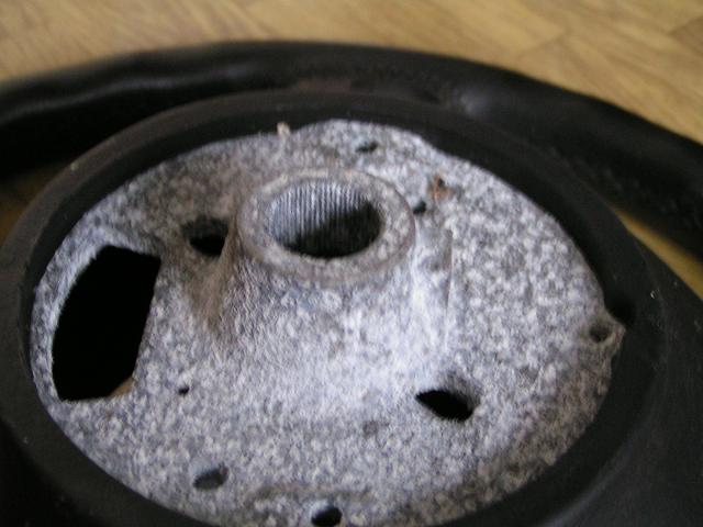

E36
E46
LadenaM3
Příspěvky: 120
Registrován: pát 24.11.2006 01:00
#8 Příspěvek od LadenaM3 »
To Fx: OK dík za fotky. To znamená, že oba volanty se liší tím, jak řeší přenos el. energie do volantu. Takže u volantu z E46 je třeba odebrat nějaký materiál okolo toho tisícihranu tak, aby tam šel použít kroužek z E36? Nebo v čem spočívají úpravy toho volantu z E46? Díky.

#9 Příspěvek od Fx Člen Klubu »
Ano, musí se upravit tak, aby na něj sedl kroužek z E36, a nějak se tam ten kroužek musí uchytit.
Druhá část problému spočívá ve dvoustupňovém airbagu E46, pokud bys tam neměl jen krytku a odpor.
