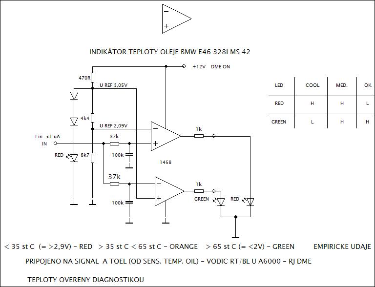

Primitivní zapojení indikace teploty oleje dvoubarevnou LED. Rudá -studený,žlutá "trochu už můžeš přišlápnout" , zelená "plnej". Funguje asi na všechny motory s VANOSEM (má čidlo teploty oleje).

ACDC píše:Primitivní zapojení indikace teploty oleje dvoubarevnou LED. Rudá -studený,žlutá "trochu už můžeš přišlápnout" , zelená "plnej". Funguje asi na všechny motory s VANOSEM (má čidlo teploty oleje).
Ty máš kalibrační tabulky pro to origo čidlo ?

Zkusím vložit..... Kalibrační tabulku nemám, měřil jsem napětí na čidle vody dle "7" palubáku. Čidlo voda = olej. Dle diagn. to souhlasí. ( Jinak je to děsně nelineární).

Tak znova:)
TEMP OIL.JPG (47.11 KiB) Zobrazeno 2295 x

já teda na plyn šlapu podle budíku vody a stačí mi to, ale jak je libo
jinak pro ty co neumí kupovat součástky: 4k4=2*2k2 a 37k=39k

ACDC píše:Zkusím vložit..... Kalibrační tabulku nemám, měřil jsem napětí na čidle vody dle "7" palubáku. Čidlo voda = olej. Dle diagn. to souhlasí. ( Jinak je to děsně nelineární).
Škoda, marně se snažím sehnat kalibrační tabulku pro čilo teploty oleje v M3 E36 :( Jinak některé čidla které dělá BOSCH mají tabulky na http://www.bosch-motorsport.com . Bohužel to moje tam není :(

Nevím jestli jsem přesně pochopil co potřebuješ, ale není lepší místo marného shánění vzít do ruky teploměr, čidlo a rendlík s vodou?

Kami1 píše:Fatal Design:
Jednak by musel být s olejem, neboť s vodou se za běžných tlaků nedostanu přes 99.9°C :) a taky se mi budou blbě vyčítat mínusové hodnoty, ale jinak jo ... tohle si nechávám jako poslední zoufalou možnost :(

voda / olej samozřejmě podle měřenýho rozsahu :)
chtěl jsem říct, že hledání takových údajů může být delší (a pravděpodobně neúspěšné), než si to změřit sám
škoda že u aut nebývá k sehnaní dokumentace, jak datasheety v elektronice
