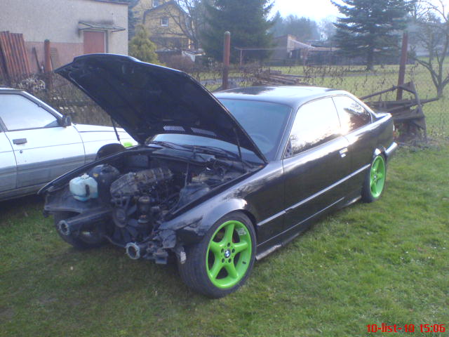

chtel bych se zeptat zda je tam nakej problem?nebo problem s elektrikou?

tudle prestavbu sme delali tedka jednomu klukovy , podstatny je ale to ze k tomu potrebujes jedno uplne funkcni auto ... takze sehnat jedine neco bouraneho , nebo za par korun - to opet le urcije yslednej stav :) neni to jen o motoru a elektice - predni napravu dat z sestivalce + celej kardan + celou zadni napravu (difec + silnejsi poloosy) + celej vyfuk jeste jelikoz to byla 2.8. puvodne to byla 1.6 ktera mela najeto origo 135 000 km , kastle byla moc pekna , takze tam bylo relativne o cem premyslet , ve vysledku se s prestavbou vesel financne tak jako nejlevnejsi 2.8 ale + porizovacka 1.6 a ses na nesmyslu :) pokud uvazuje o prestavbe na 2.0 tak na to se uplne vyser :lol: :lol: to radeji zustan na tom IS ;)

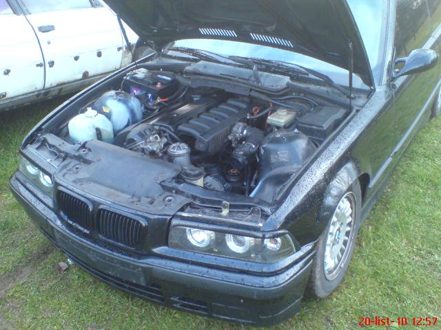

prestavba dokonana :) auto vrci:) vsecko slo v pohode az na to ze je jiny stabilizator,vyfuk a hadice na servo:) nic sloziteho fakt to jde :)

protoze se mi podelalo iso a ja uz chtel 6tival,kdyz 2.5i tak sedana :)
