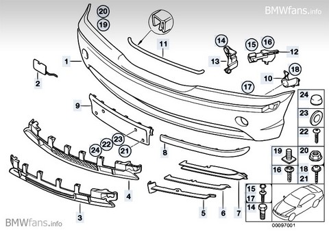

Zdarec, mám E46, touring, rv. 2002, přední nárazník s malýma kulatýma mlhovkama. Poradí někdo, jak se dá sundat? Musím vyměnit teleskop ostřikovače a světlo drží na 3 šroubech pod nárazníkem. Jsou šrouby taky schovany pod tím lemem na nárazníku jak u E36ky? Díky

pokud ti stačí vytáhnout světlo, tak nárazník nemusí dolů - vlasní zkušenost. Jde to celkem snadno... 8)

bergos píše:pokud ti stačí vytáhnout světlo, tak nárazník nemusí dolů - vlasní zkušenost. Jde to celkem snadno... 8)
No právě, že nestačí. Světlo drží ještě pod nárazníkem asi na třech šroubech. :-(

Dlouhej malej nástavec to jistí a nárazník sundavat nemusíš. Jen to chce magnetickej konec a trochu šikovnosti při proplétání.

Já asi nějak nepochopil, co vlastně potřebuje sundat. Jestli světlo, nebo nárazník. Na světlo nárazník dolů nemusí, ale je fakt, že je tam dost blbý přístup, protože ten teleskop tu lištu drží. Já to dělal na verzi bez ostřikovačů...

Svetla jdou ven i bez narazniku. Svetlo je dole chyceny dvouma sroubama :-) chce se s tim pohrat a jde to celkem v klidu.

Ten teleskop opravdu tu lištu drží. To je rozdíl oproti liště bez teleskopu. Nechci tu lištu zlomit. Sama nejde odloupnout. Možná, kdybych ji oddělal, tak bych se k těm dvěma šroubům dostal, ale nevím, jak tam ta lišta drží.

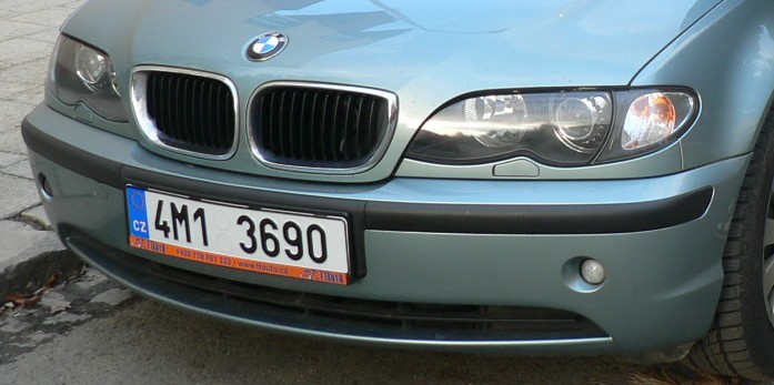

fotka - zase se nevložila, ale v přiloze je, tak možná ji vidíte...

Chce to druhý ruce, co ti pomůžou držet tu lištu vysunutou na teleskopu dopředu, pak se k tomu dostaneš.

A máš na mysli celou tu lištu, nebo jenom ten střed, co se otevírá s teleskopem?

Hezka barva :-D

Barva čeho? Ty vidíš tu fotku?

vidí ju jen platící členové ;)

Ten střed drží tu lištu, takže když odehneš tu lištu, střed na teleskopu ji bude držet a tahat zpátky. Proto se ti možná zdá, že to nejde. Když budeš mít pomocníka, tak by to mělo jít. Tenhle postup jsem aspoň objevil na nějakém US foru.

Ok, takhle by to mělo jít. Jenom jsem měl strach, že tu lištu zlomím. Na jakým principu se ten teleskop vytahuje? ele, nebo tlak kapaliny?

Mělo by to být tlakem kapaliny.

Takže vlivem deště jsem musel pauznout práci na světle. Už mám venku blinkr, ty dva šroubky z horní strany světla, ten co je schovanej mezi světlem a chladičem, a ten, co je za světlem. Světlo pořád nejde ven, čili drží zespoda. Musím oddělat tu lištu, kterou drží krytka teleskopu. Nejprve vycvaknu krytku, pak si nechám ostříknout světlo a chytnu teleskop do ruky. Nevite někdo, jak drží ta krytka teleskopu na teleskopu? Pak, když oddělám krytku pod světlem, měl bych vidět dva šroubky, které drží světlo. když je oddělám, půjde doufám světlo ven.
Je postup správný? Díky za rady a odpovědi...
