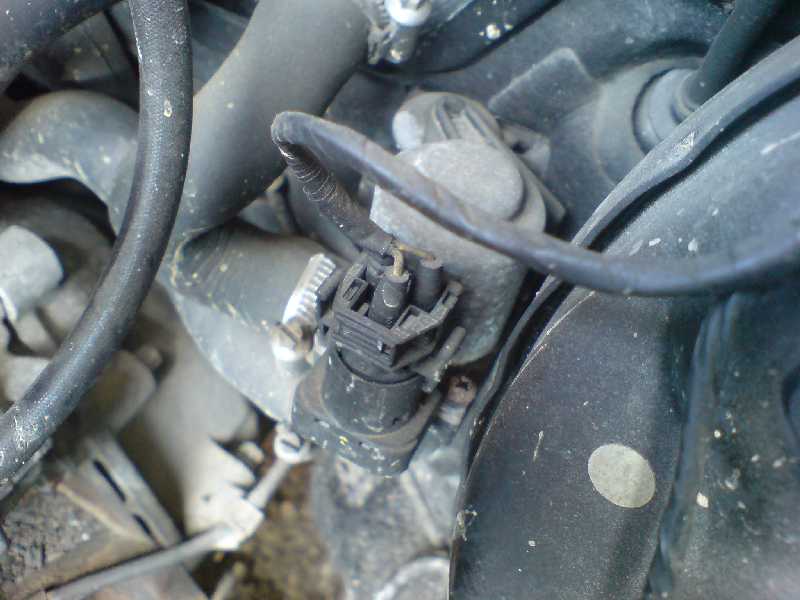

tak dneska sem se na to podival poradne a zjistil jsem ze az po pumpu jde 12voltu ale pumpa ticho . Zkusil jsem dokonce i primo od baterky naposit dratky a natvdo zkusit cerpadlo a zase ticho . Zkousel jsem sice jen cerpadlo na strane ridice nevim jak je na to druhe ale asi taky dead kdyz to nenahodim . Odelal jsem i privod trubky paliva a z jedne to je z leve vytekal trocha benzinu ale ta prava od ni upnle sucha . Potom se narazil na neco co souvisy s vodou a po otoceni klicku v tom pravidelne cvakalo ! viz foto
///MOD Killca: fotka se normalne zobrazuje, ale jen clenum bmwklubu
