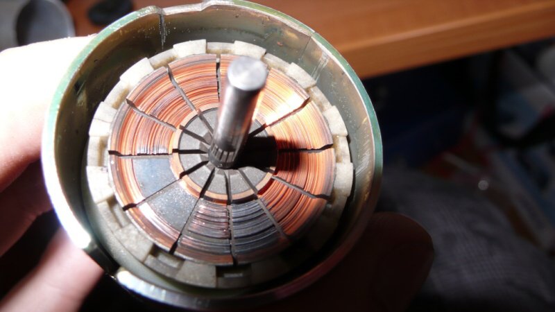

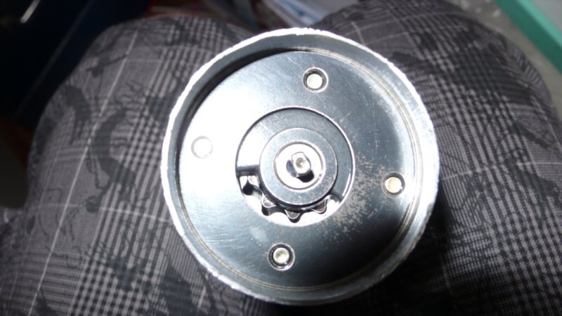

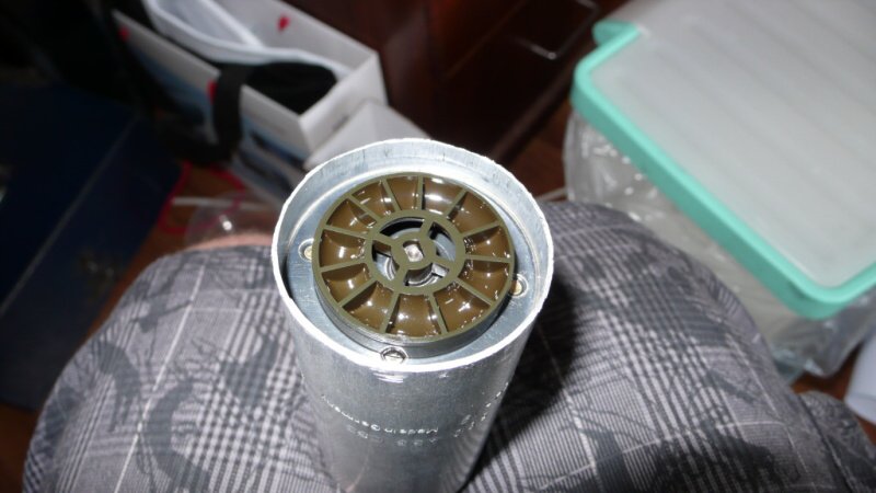

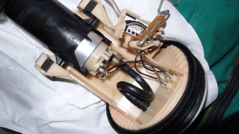

mam najeto 220000km jinak ja koupil jen čerpadlo za 1200 nejaky německy ale značku nevim už pak hadičku (musel sem ji vyměnit pač ta co tam byla byla tak tvrda že sem ji musel říznout
tady máš nejaky fotky :)
a samotny čerpadlo bez ničeho
pod vlastnim čerpadlem (místo kudy to tlačí benal nahoru přez komutátor (u kteryho už chyběli dva poly)
vršek čerpadla a taky chyba proč nejelo :)

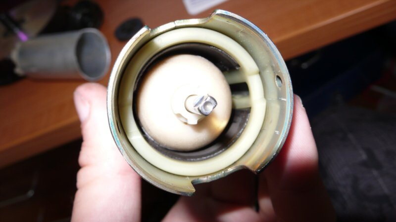

vlastní čerpadlo
vlastní čerpadlo

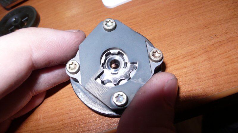

sací část čerpadla vykuchaná

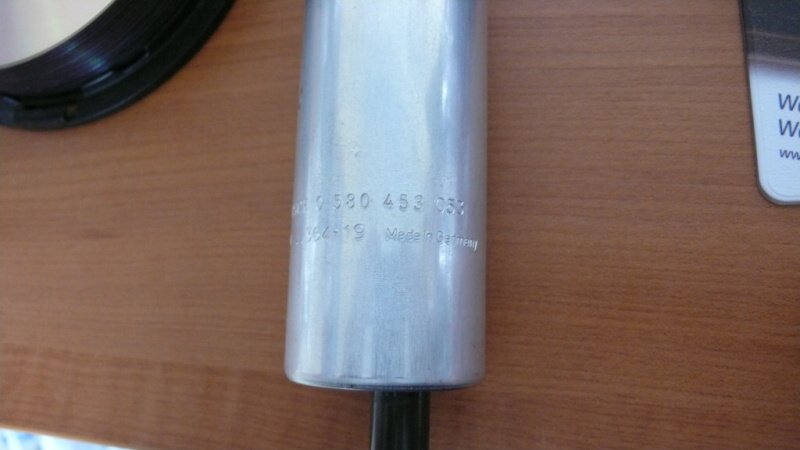

číslo čerpadla - BOSCH 0 580 453 053

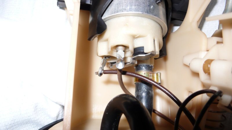

ještě jednou komplet
barvy drátů a +- pol

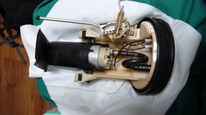

komplet se starym čerpadlem
capri
Příspěvky: 1470
Registrován: čtv 03.03.2005 01:00
Klubové ID: 2068
#5 Příspěvek od capri »
no nevim jestli na to máš zbytečný peníze tak bych to asi koupil jestli ne tak hotl až to skáchne ale podle těch fotek co sem ti poslal je to dost nebezpečny pač přez uhliky a komutator kterej vlastně jiskří to tlačí všechen benal no a jelikož mě tam dva poly chyběli tak to asi nebylo uplně idealni

nenene prohodíš celý čerpadlo to co sem tam nafotil tak to sem musel to stary rozřezat !!! takže na fotkách je znehodnoceny to stary co sem vyndal jinak novy je takovej stříbrnej válce (na fotkách kde to je komplet je to zastrčeny v tom plastu a vykukuje jen kousek)
ty plastovy lopaty sou pod plastovym krytem a sou tam jen k prvotnímu nasátí paliva to podstatny obstarává to kovove trochoidní čerpadlo (to je to s těma vlnitejma zoubkama)
