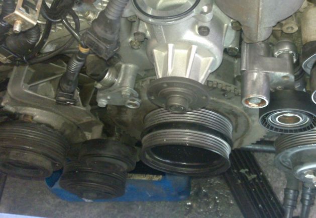

Já mám na 2.8 kladky a řemen co je na obrázku č. 2... To co je na obrázku 1. byl asi jen jiný typ napínání, který jestli dobře chápu máš ty...
Zde muj motor jako obr. 2

Ta excentrická horní kladka je namontována přímo na altíku
Tady je vlevo nahoře vidět taková dosedací plocha a malý vybrání ve kterým je ta kladka zacvaknutá proti pootočení a chycená dlouhým šroubem skrz celej altík... Máš to tam také tak?
Asi ti nezbyde nic jiného než sehnat celé to napínání + kladku z obr. 2 :? Zkus lidi co rozebírají auta třeba http://www.jeep-dily.cz vím že tam nějaký 2.8 na díly měl... :wink:
