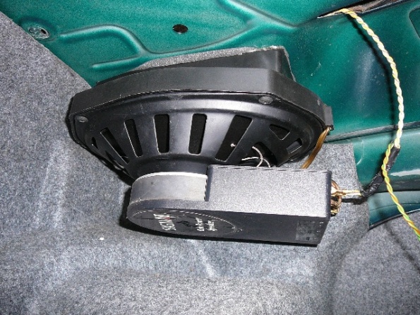

nevím jestli 6x9 ale hodím sem fotku jaké originál ovály tam mám. Každopádně na 328i jsem měl kulaté na 323i mám origo ovály repro tuším Nokia ..

tak tady slíbené foto...myslím že to stejnémá i 100rm

no já se setkal jen s tímto a to je takovej patvar kde je usazenej 10cm reprák, ale díra je stále stejná pouze ty máš rámeček a ovál repro origoš s lepší hifi výbavou to sem ani nevěděl že to vypadá takhle, můžeš to blejsknout ještě ze shora.

Jo to je focený za oknem... já myslel že je to zespoda... už bych neměl tolik hulit...

V tom případě, ten spodní hrnec (ozvučnici) do hajzlu, koupit redukci a hurá...... bude to hodně v klidu..... škoda jen toho foukání pod ten kryt vzadu.... ale zase z bezpečnostního hlediska proti zlodějům to bude v pohodě (co oko nevidí, ruka neukradne :-)
