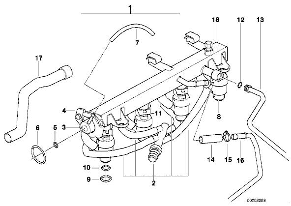

kamikaze5100
Příspěvky: 534
Registrován: pát 29.07.2005 00:00
Bydliště: Ostrava-Bartovice
Klubové ID: 908
#17 Příspěvek od kamikaze5100 »
čus kure Gtpower ty seš chytrej chlapik je to přesně ono ja to budu tet měnit děla to jen u is byl jsem na kompu a nahlasilo to chybu spětneho ventilu stoji 2450,- od bosche a je to takova mala chujovinka na liště střiku a jde stoho takova mala hadička.
kamikaze5100
Příspěvky: 534
Klubové ID: 908
#18 Příspěvek od kamikaze5100 »
foto toho ventilu je to na obrazku pod čislem 3
