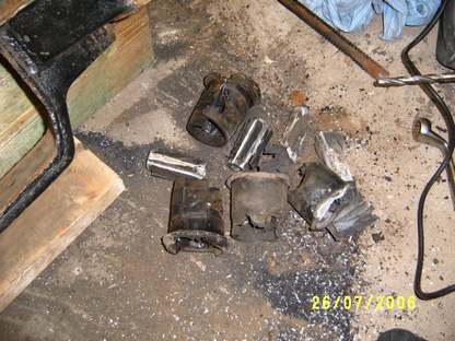

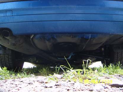

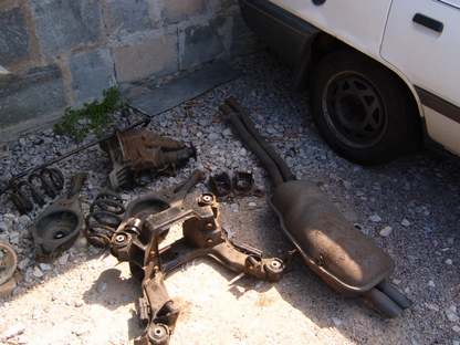

Čau Fikope,hele já měnil všechno na zadku komplet,mám rok 92,najeto origo 337 tis... a dělal jsem to taky kvůli poskakování zadku,musím říct,že nejvíc v háji byly horní kuláče a možnost štelování odklonu-excentrický šrouby,tak šly taky nový..zlepšení to je,ale nic co bych nějak silněji pociťoval,to když jsem prvně vyměnil tlumiče,to byla větší změna-ale špatně jsem vybíral-poskakuje to pořád a můžou za to tvrdý péra a měkčí tlumiče,jiná možnost už není,protože to dělá na všemožnejch gumách a v zadu vše new..
ty silentbloky nápravnice byly částečně zoxidovaný,ale zjistil jsem,že držej teda neskutečně,když jsem je doloval.. :P ..jo a urvanej byl jen silentblok diferáku,v délce půlky obvodu

zdarec, starej sb jsem odvrtal a novej jsem tam nalísoval svěrákem přes takový udělátko
