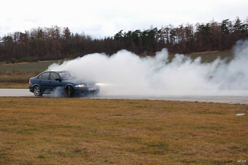

Na letišti v Dlouhé Lhotě jsem až nakonec při rozjezdech chytl spojku a dost ji připálil :cry: Každopádně se potom pedál zase zpevnil a rozjezdy jsou uplně v pohodě. Zabírá i na stejném místě jak zabírala a při rozjezdech neprokluzuje ale při jízdě např 40 až 80 když to přišlápnu tak jakobych jel ve starém automatu. Otáčky jdou nahoru a auto začne zrychlovat až za chvíli když se otáčky vrátí (jako by bylo na gumě).
Evidentně prokluzuje spojka. Do techniky aut moc nevidím ale tipoval bych to na rozeštelovaný díl co odtláčí spojku (nebo tak něco). Setkal se už někdo s tím?
Jak přijedu domů hned to půjde do dílny. Zatím jezdím opatrně.

No ona nebyla OK už před tím. Když jsem to zkoušel někde urvat třeba na parkovišti tak to prostě nešlo a vždycky začala prokluzovat spojka. Jsem nechtěl věřit tomu, že by 231koní nedokázalo urvat zadek.
Počítal jsem že půjde časem vyměnit, takže s tím nemám žádný problém ani výčitky. Samozřejmě jsem tomu "trochu" pomohl, možná by ještě měsíc vydržela. Ale vem ji čert. Hlavně že byl FUN :lol:
