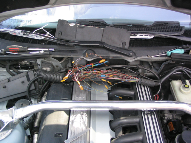

#10 Příspěvek od xsun »

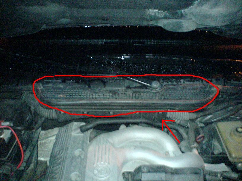

Tak tohle je přesně ono...radši jsem to mobilem vyfotil... :) at vime přesně..

Jak směřuje ta šipka, tak ten podlouhlý umělohmotný kryt je obal na spoje kabelů, spojují se tam kabely z interiéru, pojistkové skříňky a od vstřiků, od motoru. Mezi ty kabely voda nesmí, je to ale dobře izolováno. Nahoře ta mřížka funguje jako sání vzduchu k větráku.
Na fotce je ale motor M40...

Jawak píše:Jak směřuje ta šipka, tak ten podlouhlý umělohmotný kryt je obal na spoje kabelů, spojují se tam kabely z interiéru, pojistkové skříňky a od vstřiků, od motoru. Mezi ty kabely voda nesmí, je to ale dobře izolováno. Nahoře ta mřížka funguje jako sání vzduchu k větráku.
Motor je M43...Takze vadi necemu, kdyz tam tece voda z ostrikovace??? muze se neco poskodit???

Už je to fakt na dlouhé lokty, takže jak vidíš na fotce, těsnění je na spodní straně té mřížky, takže na mřížku voda téct klidně může (kam má jinak téct dešťová voda z čelního skla), měla by odtéct pryč.
Kabely jsou dobře izolovány aby se k nim, k svazkům/spojům nedostala vlhkost.
Problém ovšem nastává, pokud se voda dostane například prasklinou, nebo nějakým poškozením do podlouhlého "kastlíku", který má 5 klipsů, vede do něj z každé strany gumová "harmonika", ve kterých jsou docela dost důležité kabely (bez nich nejede motor pochopitelně) :wink:

Pokud to neni rozlamany nebo pokud na koncich nejsou vytrzeny ty gumove koncovky tak tam zadna voda neni...
