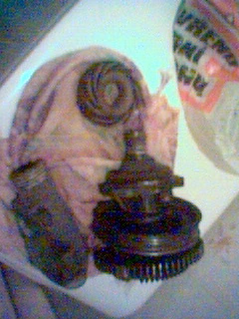

"záhada" odhalena, vyndal jsem po celkem dlouhém boji pumpu (bojoval jsem s viskou) a pumpa jaksi nemá vůbec kolečko s lopatkama, to jsem po chvilce našel v motoru :D
Zejtra jedu pro novou do elitu, zkoušel jsem rovnou i termík, ten je v pohodě, takže zítra nezapomenout těsněníčka a hurá na to :)

tady ještě mobil fotka :oops: :D
