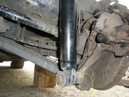

Prosim vas o radu, kde se na E36 320i serizuje odklon zadnich kol??
Prezul sem na zimni pneumatiky, predepsany rozměr.
Ale prave zadni kolo mi občas škrtne o bok lemu.
Ja si zitra poměřim vyšku od země, zda to nebude pružinama.....
Ale jen pro jistotu, kde se seřizuje odklon zadni napravy?
Díky

#12 Příspěvek od DWXak »
Spodní příčný rameno, tam kde je přidělaný u kola je excentr... tou širší částí podložky víc ke středu auta = větší negativní odklon ;)
každopádně se změnou odklonu mění i sbíhavost, takže bych zajel na geo a tam to udělal komplet

#13 Příspěvek od ok1vkt »
DWXak píše:Spodní příčný rameno, tam kde je přidělaný u kola je excentr... tou širší částí podložky víc ke středu auta = větší negativní odklon ;)
Takže jestli tomu dobře rozumim, tak timhto šroubem??
Jo a negativní znamena tedy kola do A ?
Dík
gofli
Příspěvky: 127
Registrován: stř 22.06.2011 00:00
Bydliště: Doudleby nad Orlici
#14 Příspěvek od gofli »
přene tímhle šroubem má excentrickou hlavu jinak rada než to dáš do servisu tak si ho rozchoď a promaž ho grafitkou pro příště ale vetšinou to bývá tak že se povede vždy 1 šroub urvat :-( jak to je zarezlé ale nechá se tam dát obyč šroub než seženeš jiny jinak když jsem to dělal tak jsem dal kola do V jako to maj prázné tatry a na geošce s tím ani nemuseli skorem hýbat
