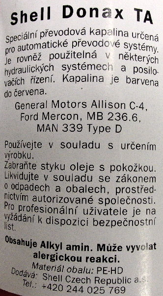

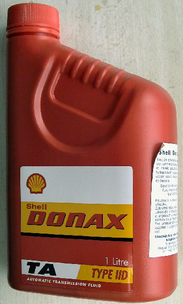

Jirka-328
Příspěvky: 494
Bydliště: Pardubicko
Klubové ID: 73
#12 Příspěvek od Jirka-328 »

major
Příspěvky: 1117
Registrován: stř 06.04.2005 00:00
Bydliště: UL
Klubové ID: 677
#13 Příspěvek od major »
Jirka-328 píše:
major píše:S největší pravděpodobností ATF 22 (Dexron IID). Je nejpoužívanější.
Tak jsem něco koupil na benzině, prosimtě můžu to tam s klidným svědomím nalít? ATF to je, označení IID tam taky vidím, červený to je (volal jsem do BMW a prej do E36 patří červená ), akorát tam nevidím to Dexron... :(
:D :D Fotky bohužel nevidím, ale pokud je tam označení IID je to ono.
Pro ostatní kolegy. oleje ATF se nevyrábí pouze dva druhy. Je jich o něco více. ARAL má na příklad v nabídce druhy čtyři. jedná se o olej primárně určený do automatických převodovek, ale též i do manuálních převodovek a do servo pohonů. Neznám žádné "klasické" ATF a už vůbec ne "nějaké staré co se dnes už nepoužívá". Toho kámoše co ti to říkal kopni s rozběhem do zadku :) . Oleje ATF jsou jednostupňové s viskozitou 75W. Olej ATF 22 (Dexron IID) je v současnosti nejpoužívanější druh, ale začíná mu šlapat na paty olej ATF 55 (Dexron IIIF). Specifikace Dexron je používána koncernem General Motors, může tam tedy být označení třeba GM IID. Při aplikaci do převodovek a serv můžete prakticky použít jakékoli ATF(tedy pokud výrobce zařízení netrvá pouze na určitém typu) , ale míchání nedoporučuji, mají poněkud odlišné chem složení(ale vysloveně zakázané to není). Tudíž v případě, že nevíte co tam máte, doporučuji to vyměnit komplet. Jo a dle barvy je nepoznáte , jsou všechny červené, (takový olejářský joke pro motoristy :twisted: ).
