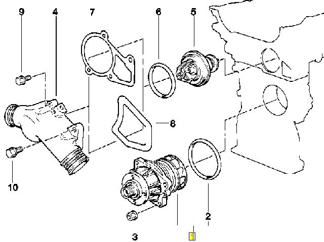

Výměna termostatu, jak je to náročný to vyměnit?
co všechno se bude muset měnit? Pozice 5+6+8 ? Nic víc?

jo jo, ale asi bude těžký se tam dostat, třeba u TDS se vyndává chladič

uz som ho kupil..... dufam ze nemusim zhadzovat cely predok.....

jo .... hlavne prosim te nezapomen na tu 8 ...
ja zapomel a pak jsem to vyrezaval z gumy, abych mohl odjet :(
uz mam koupene nove, zitra rano to musim vymenit ...
zaroven jsem zjistil, ze mam v pytli vicko na expanzce, jelikoz se to blbe odvzusnovalo, nemelo to skoro zadny tlak .. :(
uz mam taky nove a chystam se ho po vymene tesneni instalovat ...
termostat jsem koupil wahler - asi 600-700Kc (vcetne tesneni)
to tvarove tesneni me stalo v BMW asi 45Kc ...

co je ta 8 ???

JaraX píše:jo jo, ale asi bude těžký se tam dostat, třeba u TDS se vyndává chladič
A to ti rekl kdo? :lol:
N54 PWR
JaraX
Příspěvky: 24548
Klubové ID: 482
#15 Příspěvek od JaraX »
Lukas H. píše:
musel se vyndat při výměně pumpy, no možná že chladič ven nemusí, ale viskoz jo.
co to kecas? :D
u tds je podstatne jednodussi vymenit termostat nez u cehokoliv jinyho :)
mas to behem chvilky pryc a nic nevydelavas

Hyri píše:co je ta 8 ???
No termostat prece... :P

Lukas H. píše:
5 - termostat 746,- + DPH
6 - O kroužek 32,- + DPH
8 - těsnění 32,- + DPH
