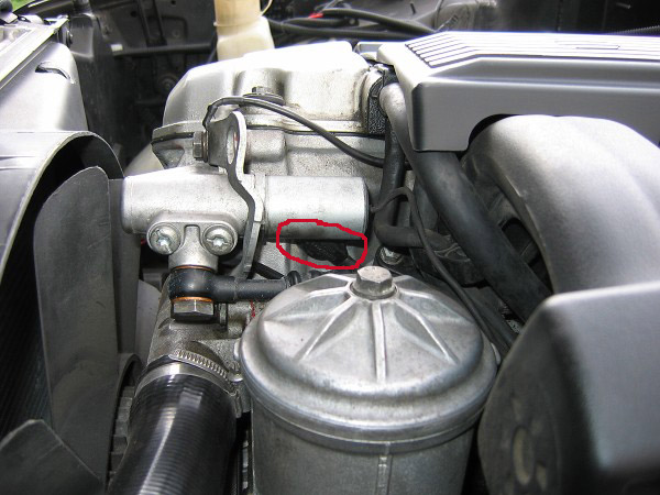

Snnimac vacky pro Vanos (myslim, ze je jeste jeden zvlast pro ridici jednotku) je tohle. Na M52 je to na stejnem miste jak u me M50.
