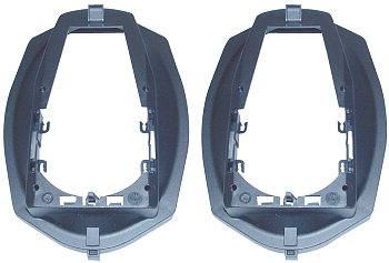

Ted jsem narazil na toto... mate to nekdo v aute... Zajimalo by me jak to vypada namontovany...
http://www.conrad.cz/DetailPage.asp?DPG=48948

Kam se to montuje?Pawllos píše:Ted jsem narazil na toto... mate to nekdo v aute... Zajimalo by me jak to vypada namontovany...
Pawllos
- Příspěvky: 94
- Registrován: úte 19.10.2004 00:00
- Bydliště: Olomouc
Speedy píše:Kam se to montuje?Pawllos píše:Ted jsem narazil na toto... mate to nekdo v aute... Zajimalo by me jak to vypada namontovany...
Vypada to ze asi urcite dozadu

tak, tak, jsou to redukce do zadního plata.
Jak to bude vypadat?
Jsou asi 2 možnost, z obrázku to není moc patrný, pokud by se to montovalo zespodu, tak to bude docela nízko položený a na přichycení repro asi dost nevhorny, ale pokud by to šlo dát seshora, samozřejmě by se muselo asi trochu upravit plato taky by to nemuselo vypadat nejhůř, napověděla by foto zbkou, kde by byly patrné výšky té redukce.
Každopádně, je to řešení pro ty co chtějí dát jiné repro do origo zástavy, ale drobná uprava plechu a podložka z MDF nebo dřevotřísky vyjde podstatně levněji!!!!! a učel bude stejný, možná lepší, le dá víc práce.
