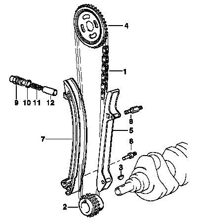

Tak mi něco začalo štrachat v motoru, vepředu, jako když mám plnou hubu lentilek a koušu a koušu :( ....... ne vážně jsem z toho dost na nervy. Známej z BMW to poslechl a že prej to vidí na kladky na řemenech...... Tak jsem včera sundal řemen klimatizace, nastartoval a dělalo to furt. Tak jsem sundal ještě ten druhej, na chvilku to natočil a furt ... :(
Asi to jde z motoru, řekl bych že odešel napínák rozvoďáku, ale nejsem žádnej profik.....
Kdyby to bylo ono, myslim tím ten napínák co je na řetězu od kliky nahoru - ten šroubovací....... stačí ho jenom vyndat a našroubovat novej? Nebo se musí sundat vrch motoru??????
Nebo co by to mohlo být jinýho??????

Tak je to pravděpodobně řetěz co honí olejový čerpadlo..... znamená to vanu prsa a hlavu ven.....
PREJ: řetěz je na klice hnanej dvojitým pastorkem a není rozdělávací, no a pastorek je dvojitej, páč žene ještě rozvoďák. čili musí jít dolů i rozvod...... tzn vanos a hlava.....
Radost z toho teda vůbec nemám, předběžná cena je 10tKč za matroš + 6tKč za práci.
Materiál je včetně novýho rozvodu, těch lišt co ho voděj.....
Co na tu diagnózu říkate? Je to možný?

Jirka-328 píše:Tak je to pravděpodobně řetěz co honí olejový čerpadlo..... znamená to vanu prsa a hlavu ven.....
je to možný,ale abys zbytečně nevyhodil lowe tak si nech diagnozu udělat na 2,3 místech....
