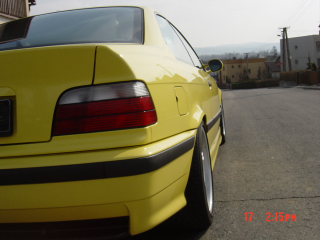

no jjestli se nepletu tak máš už vytažené lemy né? podložku tam dát můžeš ale tak kolem 1cm ,já mám na emku 245/40/17 sníženej zadek tak o 60 ,podložky ,ale vytažené lemy... a nedře nic :D
P.S. to prodloužení střechy mě bere,asi si ho tam dám.... nevíte kdo to dělá kromě AC schnitzru ? a za kolik?

Jo, na tý fotce to vypada jako u mne a to to mám o 30mm dole...

to si nemyslím,píšu jen to co je v německém TP a v informacích výrobce KW (variante 2) :D blatníky jsou vytažené tudiž to opticky vypadá jinak,kdyby byly v sérii zakrývaly by víc kolo.Ale tvrdit to nebudu ,neměřil jsem to ...

jo máš pravdu,díval jsem se na klasickou e36ku ,emko je už v sérii nižší proto jen 45mm,jo a v něm tp mám tieferung cca -60mm
