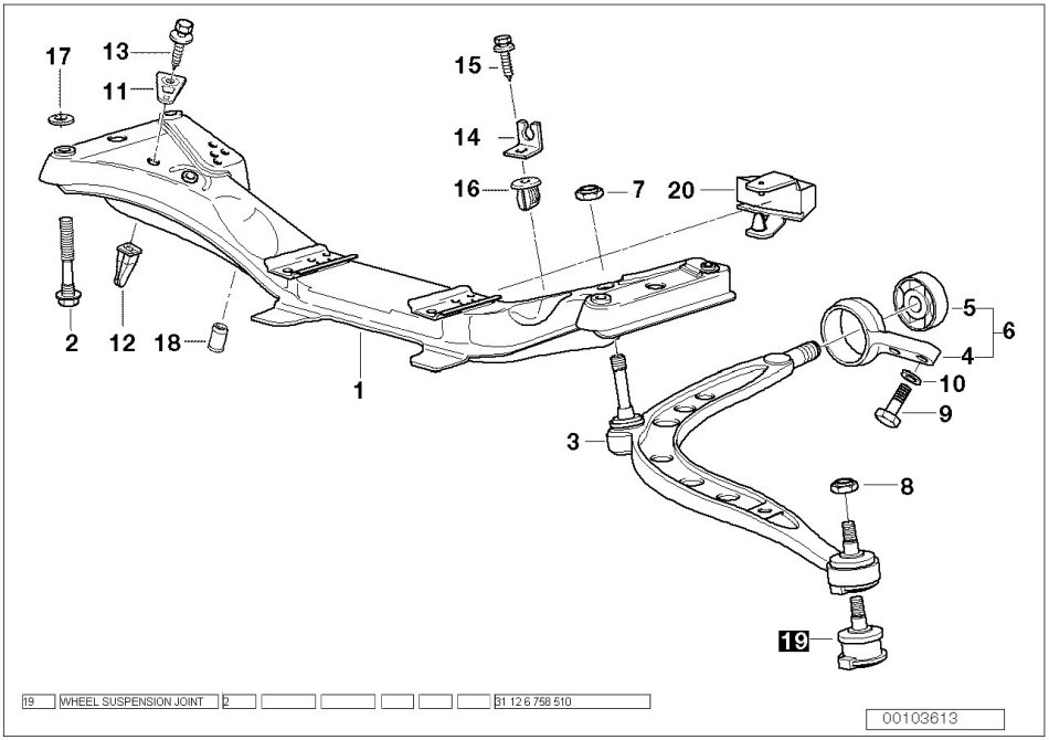

Už jsem se koukal do "chytré" knížky ("Jak na to"), která mi před pár dny dorazila domů, a tam se praví, že "rameno nelze rozebírat a že se při vytlučených čepech mění celé" 8O . Jenže nejen podle ETK (viz. předchozí obrázek) jdou u E36 čepy na ramenech měnit. Tak mi připadá, že ta "chytrá" knížka zas tak chytrá asi nebude. :? Nebo neumím číst.
Takže tam popisujou pouze sundání celého ramene a o výměně čepů tak není ani ň. Při sundavání ramena pak taky oddělávají i čep nápravy (co drží náboj kola) od teleskopu. Nevím, ale to mi připadá zbytečné. Myslím, že by rameno mělo jít vyndat samostatně. A možná, že by mohl jít vyměnit čep i na nesundaném rameni (kdyby se na vniřním čepu a gumovým silentbloku vyhnulo dolů...). Ikdyž, jestli je čep v rameni nalisovaný, tak asi na sundaným rameni půjde vyměnit líp.
To by nám mohl popsat někdo, kdo to už dělal.
