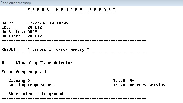

GLOW PLUG FLAME DETECTOR
Dal jsem tedy ŘJ na to moje topení, protože má podle jednotky nahřáto pouze cca 128 hodin (to pujčený přes 450) a je uvnitř jako nový.
Žhaví rychleji, ale jak se dostane teplota k 1100°C , tak to zase spadne a spustí se dochlazování. Chyba v jednotce stejná.

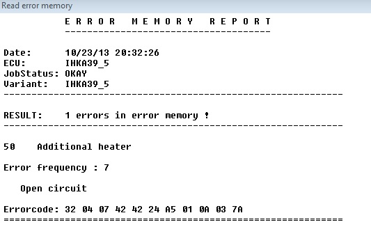

Ještě se mi ukládá chyba do jednotky klimy.

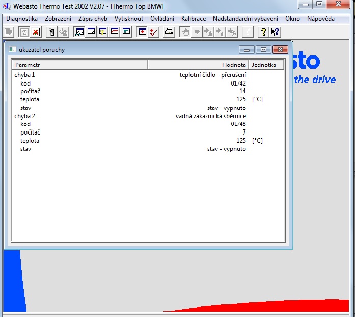

starML: právě že ta teplota 125°C je tam stále, i když mi jednotka leží na ponku. Hodnota odporu čidla se nemění. U druhé jednotky se hodnota mění i když na to čidla třeba dýchnu. Teoreticky by stačilo vyměnit čidlo, ale nevím kde ho vzít.
K tvé otázce.
Kabel jsem použil k-line od místního člena (teď nevím jméno). Je modrý, připojení USB.
Verze programu: Webasto Thermo test 2002 V2.07
Na webastu pin 2 připojit na pin 15 na kabelu.
Samozřejmě na webastu + a -
Dále na kabelu pin 4 a 5 = kostra
Kabel pin 16 = +
No a pak jsem v programu spustil automatické hledání.
Tuším že ho to našlo překvapivě v Thermo top BMW nebo jak tam byla ta možnost.
Výsledek pak vypadá nějak takhle.

Pokud to čidlo ukazuje 125 stupňů a diagnostika Thermotop ukazuje přerušené vedení, tak to čidlo je po smrti. Náhradní zkus získat u http://www.autosip.cz/ . Nebo to čidlo přemontuj z toho druhého topení. Teď je Webasto zablokované, musíš na cca 15 vteřin vytáhnout pojistku F47(15A) vzadu v kufru. Tím se provede odblokování ŘJ Webasta a zase ho s INPA nakopneš.
S tím USB interface jsem to pochopil, na Pin2 Webasta se přivede K-Line z pinu konektoru (15) OBD-2. Jenže se musí sundat ten plastový podblatník a kuchnout konektor přímo u topení. Já to zkoušel přes diagnostické zásuvky, ale tudy jsem se nespojil. To bych se musel vohnout k tomu blatníku

žhavička slouží zároveň taky jako snímač plamene, takže jestli ti diagnostika píše závadu GLOW PLUG FLAME DETECTOR tak je buď špatná žhavička a nebo ŘJ topení a na ní je nedílnou součástí také snímač teploty (naletován). Topení opravuji již dlouho a dokážou občas pěkně pozlobit. Odpor žhavičky za studena je 0,30 -0,33 Ω a neměla by se zkoušet proudem.

pekarik: no tak je možný že jsem ji popravil. Při posledním pokusu o nažhavení (po testu s připojením na proud) hlásila jednotka že je v komoře cca 500°C a teplota neklesala ani když spustila chlazení.
