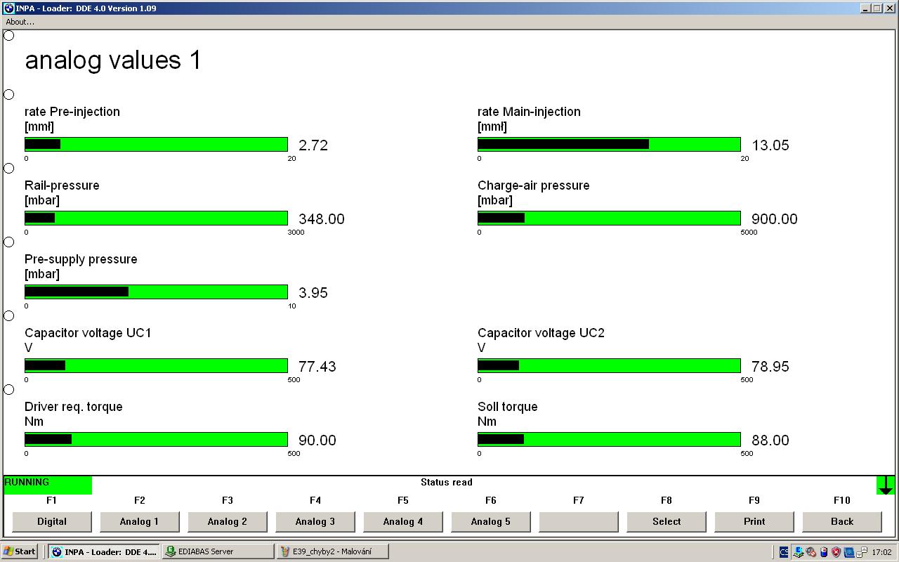

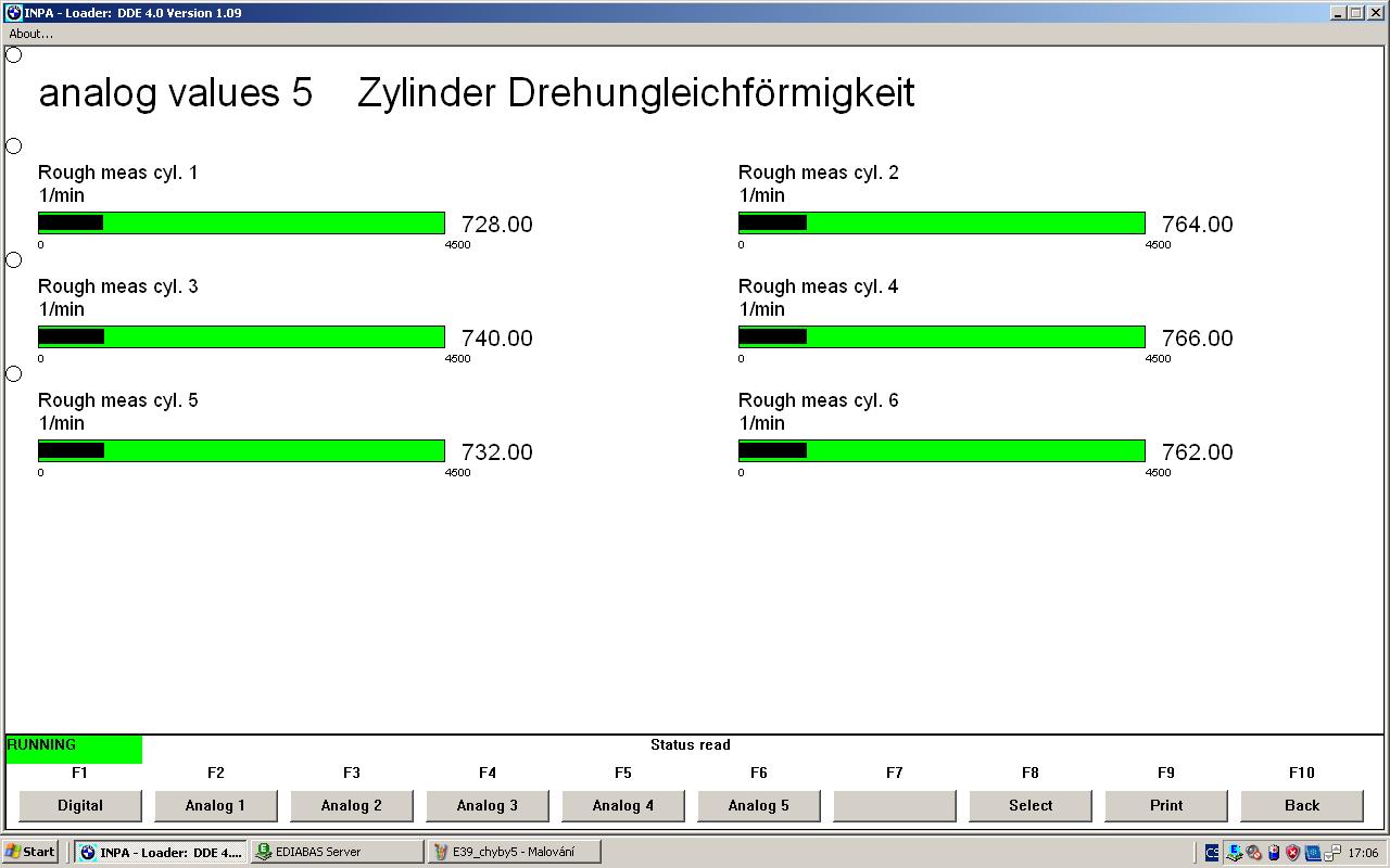

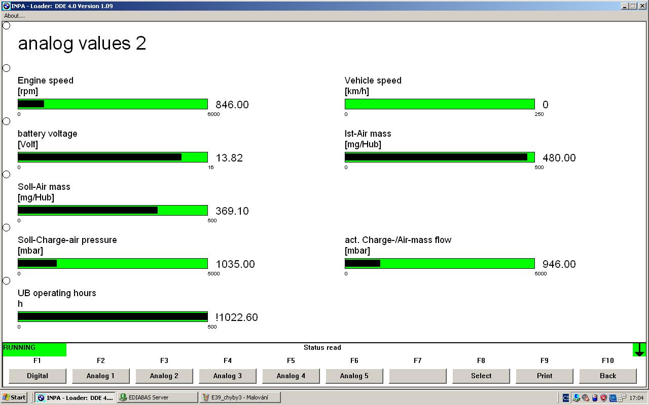

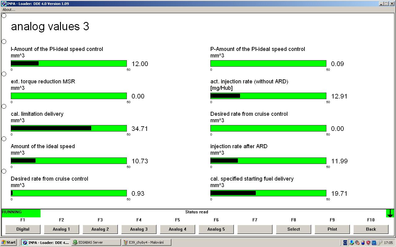

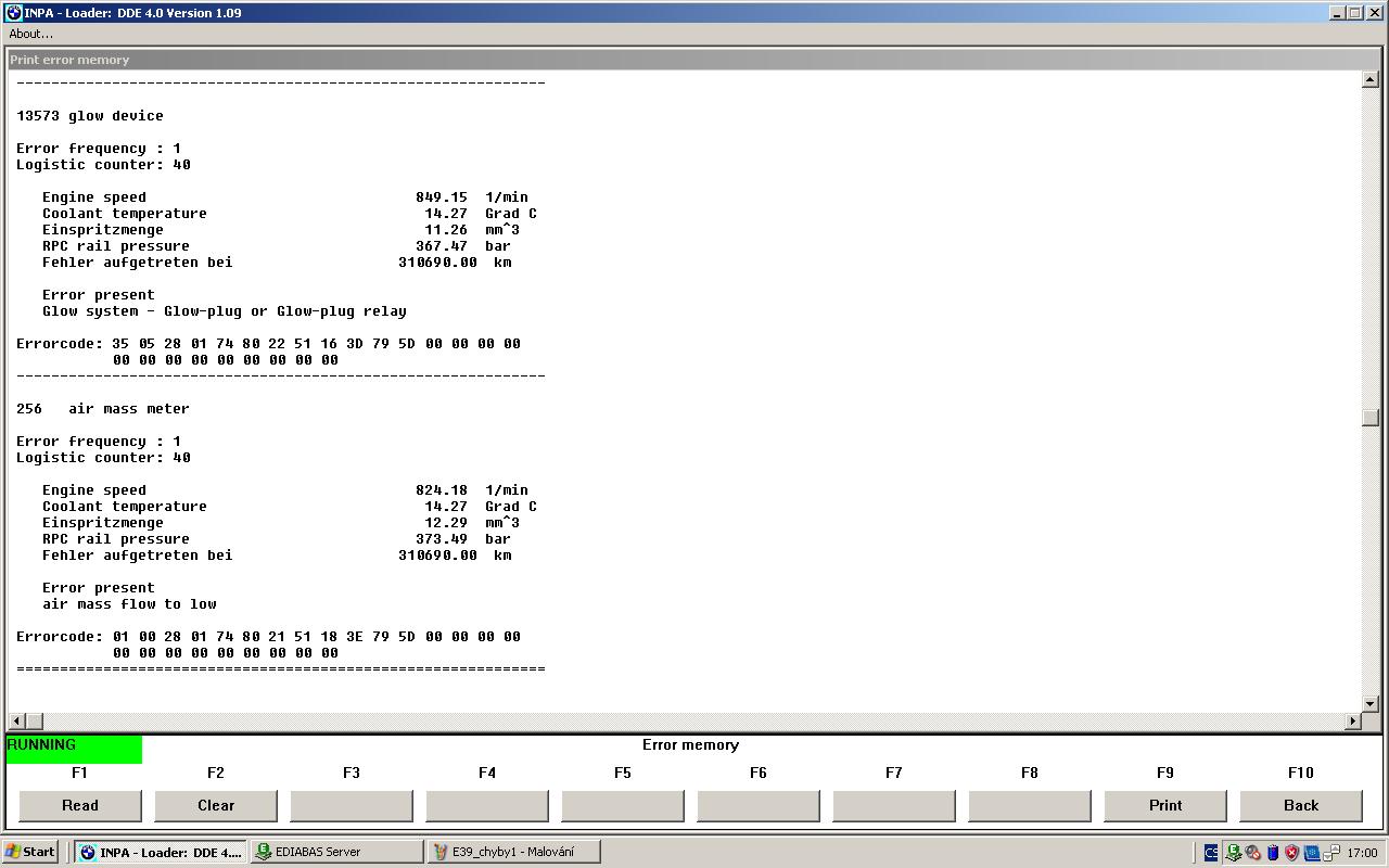

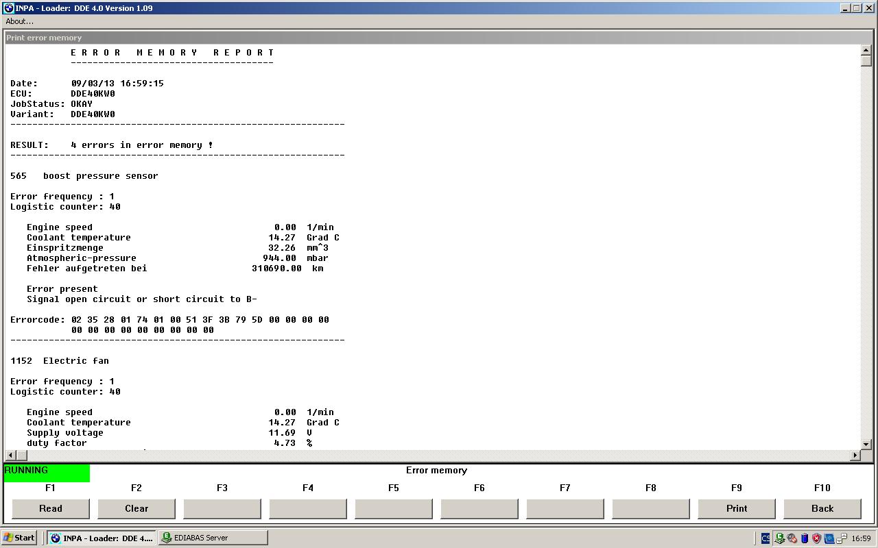

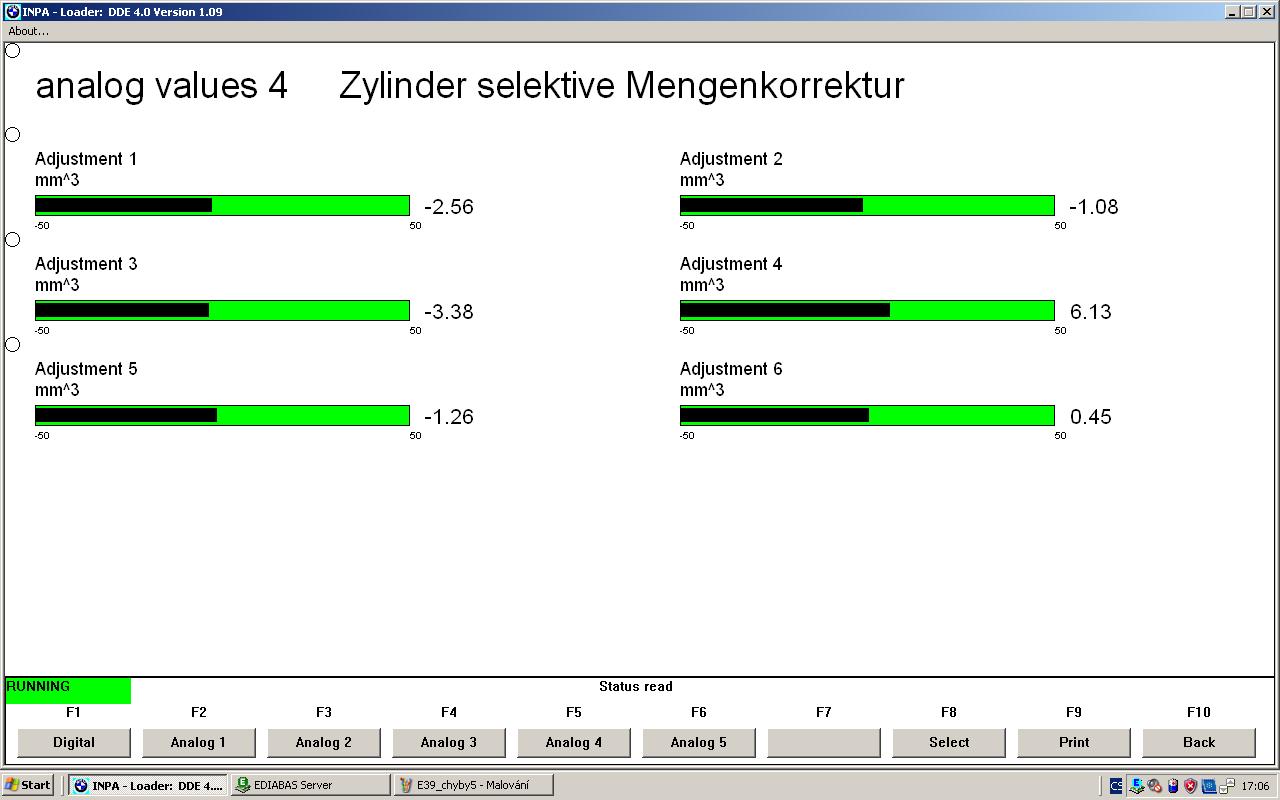

Fotky z INPy, prosím o komentáře....

#14 Příspěvek od ardo »
asi bych začal schánět vstřiky :wink:

#15 Příspěvek od actcz »
to jsou ty moje :-D ty dva, co jsou v pytli vyměnim... právě že to zkouším rozchodit na věci, na které to jezdilo :-D
... ale nechodí to ani tak, jak to chodilo :-( :cry: :ja_nic:

#16 Příspěvek od sklenus »
píše ti váhu vzduchu a málo vzduchu, si si itý, že je váha OK
ďalej máš prestavený voľnobeh, aj ja som to mal, v DIS sa dá umelo zdvihnúť, m57 by mal mať max volnobeh okolo 870, ty mas 850, zhruba ako som mal ja a mal by byt 750 rpm
tie vstreky zahod, a daj tam dobre, nikdy to nenastavis s vadnou sucastou
tu vahu skus potom odpojit a uvidis co to spravi, ale tie vtreky von

Ok, zkusím jinou váhu, přehodím ty dva vstřiky... co dál???
Naistaluju DIS a pokud to půjde, zdvihnu volnoběh....
