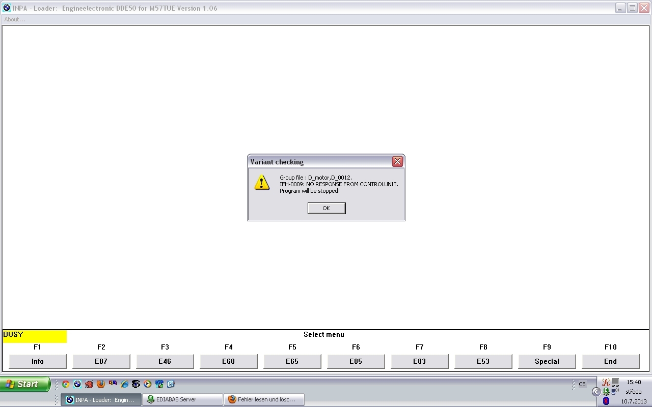

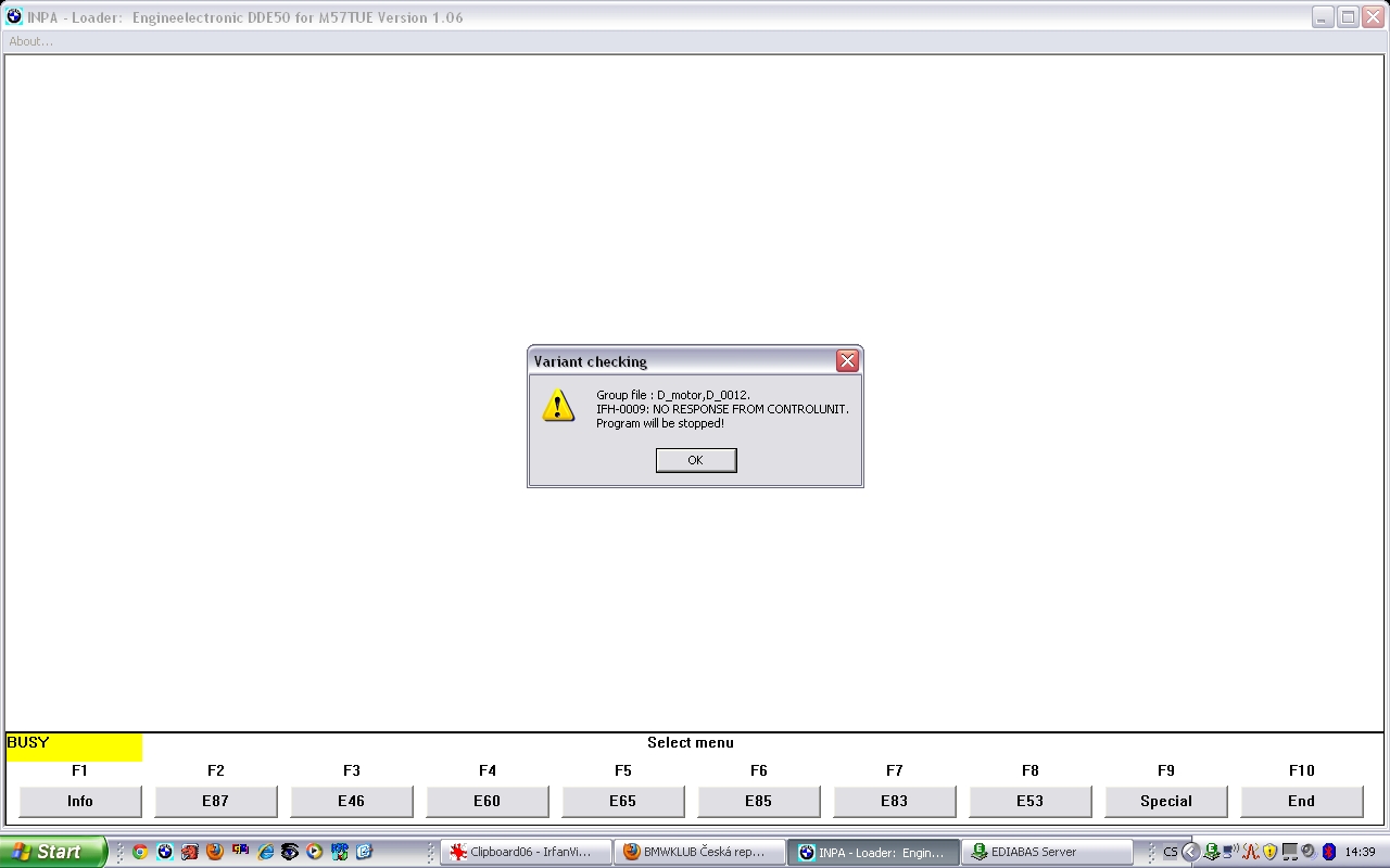

zdravím sehnal jem si inpa diagnostiku na mou e60 a e61, něco mi to načte ale něco ne, třeba když chci jít do motoru 530d, tak mi to napíše hlášku viz printscreen a dák se nedostanu :( něví někdo co stím??nemám něco blbě nastavené?

ahoj zvolil si správny typ DDE, ja som furt klikal DDE 5 a pisalo mi to toto a RJ bola iba DDE 4 vyskúšaj no
prípadne nechaj jednotkám viac času kým sa načítajú, počul som, že nenabehnú ihneď

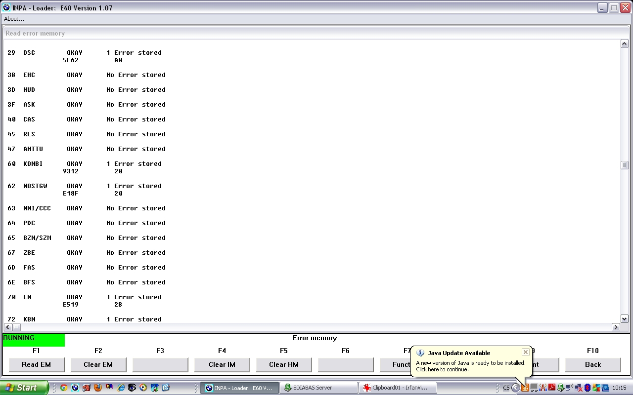

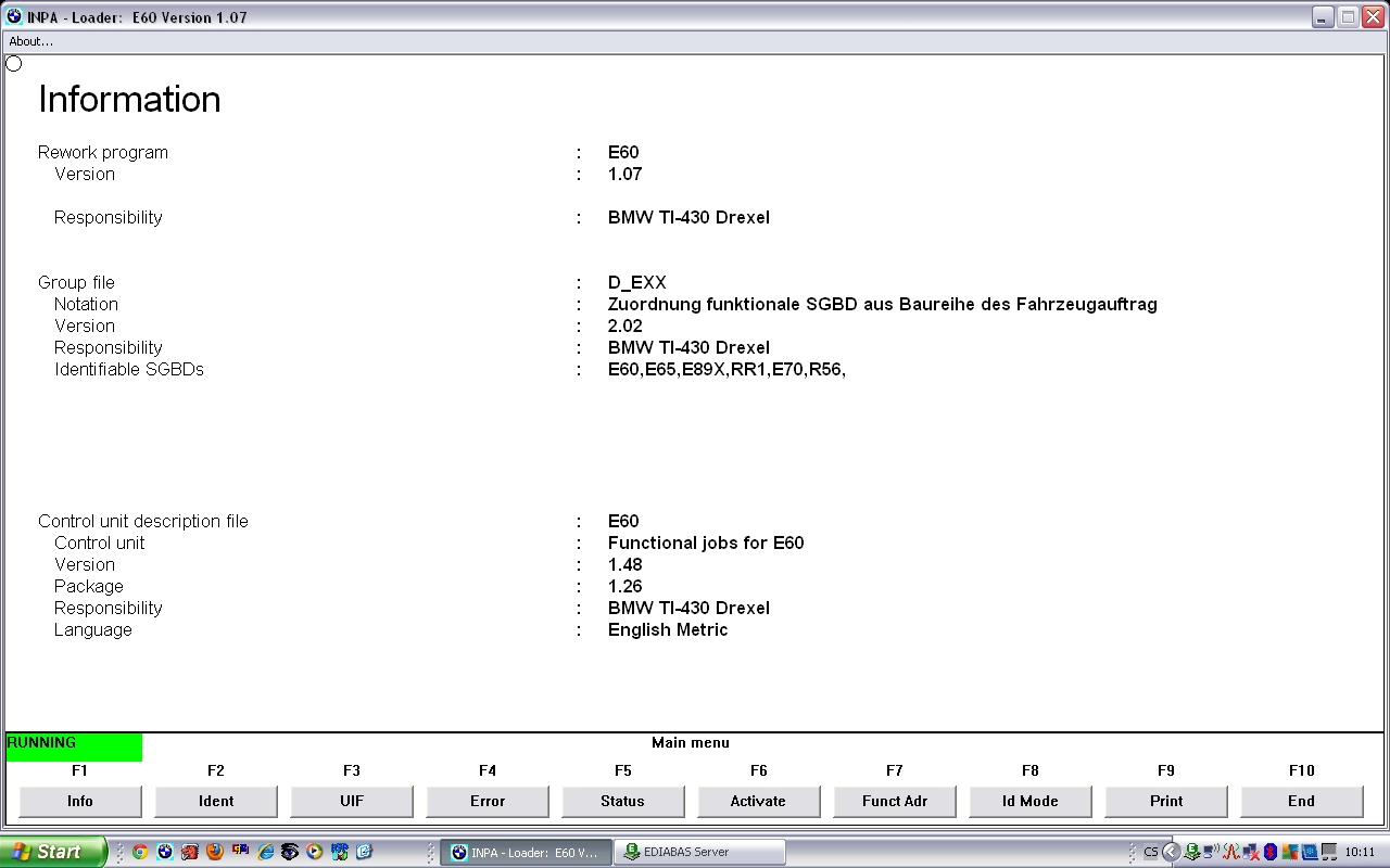

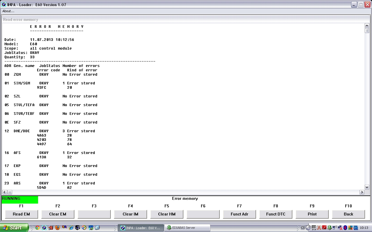

mates_
Příspěvky: 292
Registrován: úte 12.08.2008 00:00
#9 Příspěvek od mates_ »
ews nemohu v té inpe nikde najit :(

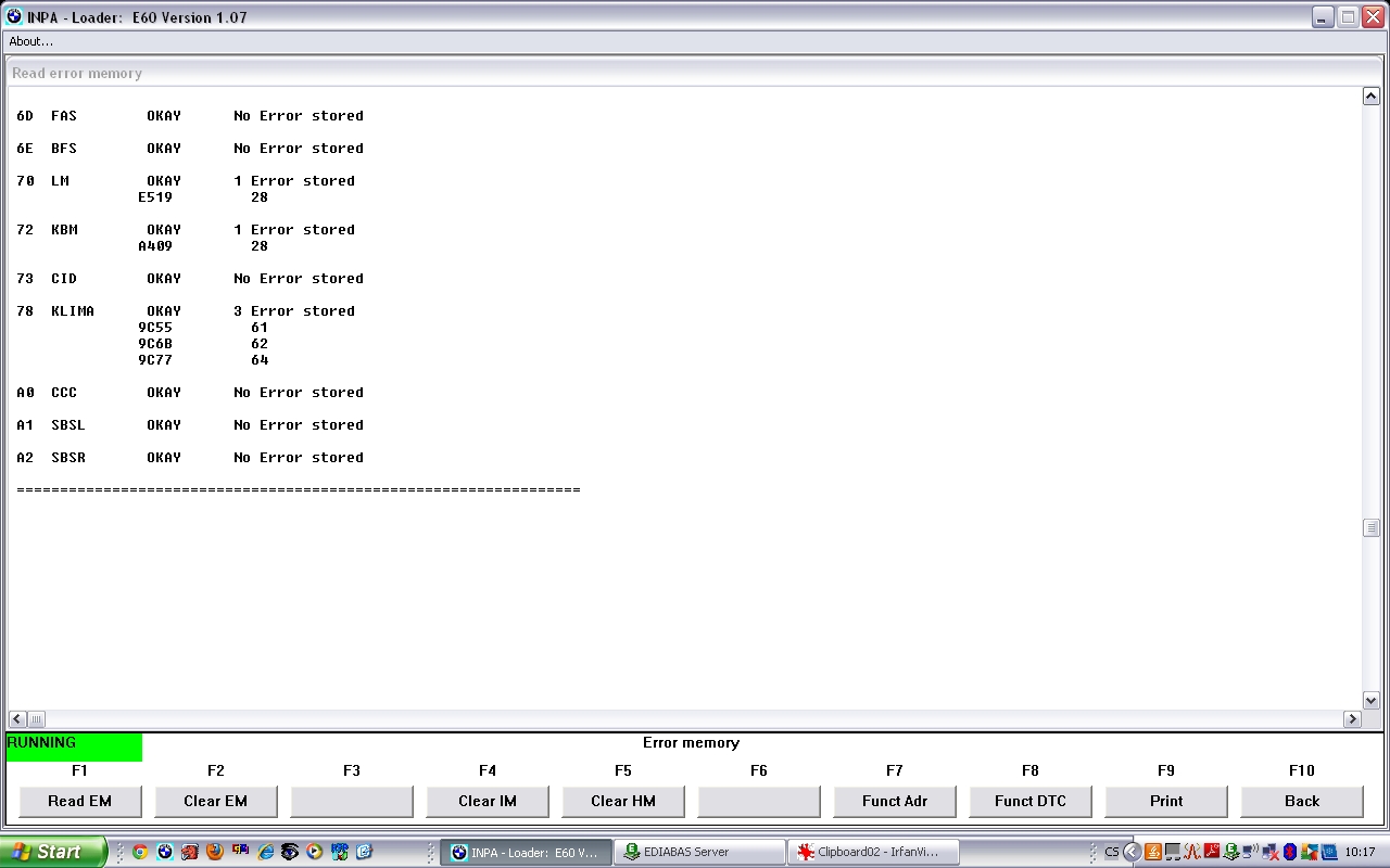

tu jsem ofotil nejake reporty:
error memmory func jobs 3.jpg (152.69 KiB) Zobrazeno 455 x
error memmory func jobs 2.jpg (179.21 KiB) Zobrazeno 455 x
error memmory fucn jobs 1.jpg (177.51 KiB) Zobrazeno 455 x
e60 functional jobs info.jpg (159.5 KiB) Zobrazeno 455 x

#10 Příspěvek od jararak »
ako sa ti podarilo vypluvnut takyto vypis? ake mas verzie ediabasu/inpy?
ews skus najst v dde - pod activation
mates_
Příspěvky: 292
#11 Příspěvek od mates_ »
inpu mam 5.0 ediabas 3.2.7, a dde se mi zdá že mi funguje jen na benzinove, protože mi nefunguje na můj kod motoru :( m57 to řve tu hlášku co jsem printscr.. jako první topic

#12 Příspěvek od Miguel »
Tydle auta už nemaj EWS, ale CAS. A podle reportu je CAS bez chyby. Synchronizace + smazání chyb se dělá v DDE takže pokud se tam nedostaneš tak to nenahodíš.

#13 Příspěvek od mates_ »
a jaké dde má e61 rok 2004 530d ?? když se pokusím vlést do dde 5.O tak to nemaká, žádná dde nemaká, ale chybovku vyhazují hned, kdežto ta 5.0 se chvíli načítá a pak až nahlásí že nemá odpověď z ecu, viz tabulka
dde error 5.0.jpg (117.32 KiB) Zobrazeno 193 x

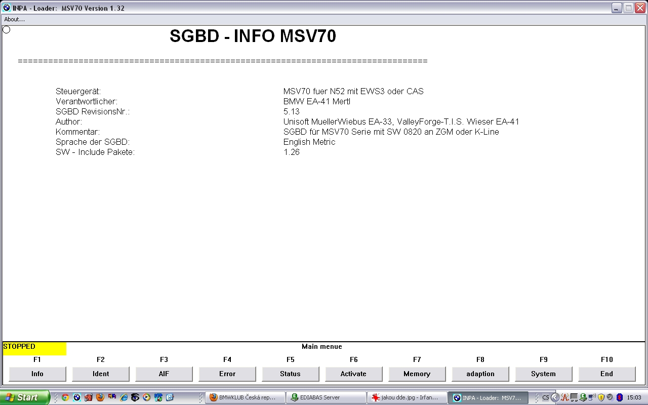

#14 Příspěvek od mates_ »
pustí mě to jen na ty tři první možnosti, v druhé jsem se dostal k tomuto:
to sg reset nebo sgbd je co??
sgbd info.jpg (163.64 KiB) Zobrazeno 190 x

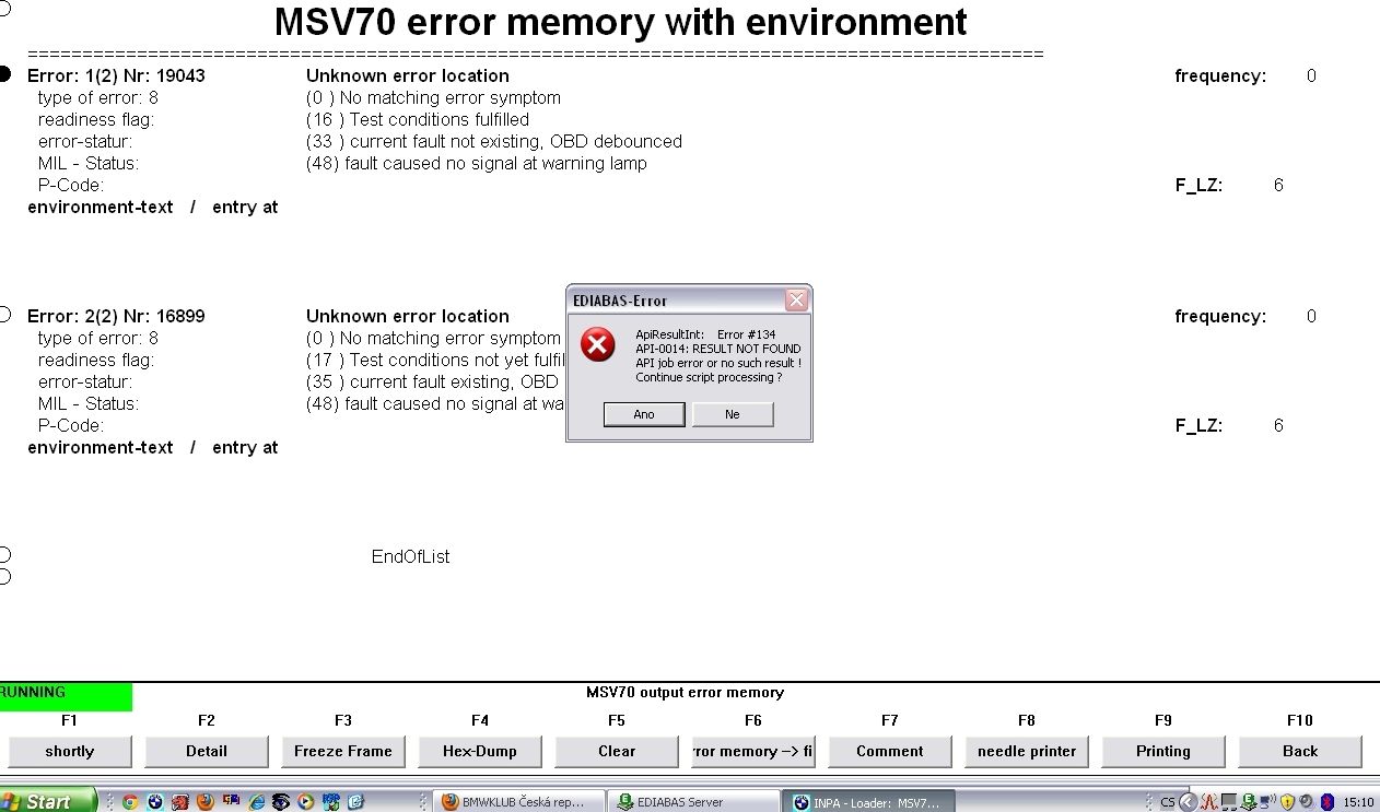

#15 Příspěvek od mates_ »
taky to umí tuhle krásnou tabulku
a když lezu do těch ms nebo msv, je to k něčemu??? nebo to je zbytečné a opravdu musím do dde?
api error.jpg (110.02 KiB) Zobrazeno 188 x
