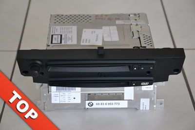

Nekde jsem cetl, ze na ccc modulech odchazeji vetracky, cele se to prehriva a pak se to prehreje tak az to odejde, tak jedine zkusit vyndat a zkouknout chlazeni.

Dělá to ten větřák vytánout a vyčistit.

Trošku lamerský dotaz... Kde je ten CCC modul? :lol:
MP666Q
Příspěvky: 88
Registrován: sob 17.11.2012 01:00
Bydliště: Prostějov
Klubové ID: 3208
#10 Příspěvek od MP666Q »
Za mechanikama na palubovce.

a kde máš jistotu že se ten větráček vůbec točí.. co jsem právě slyšel.. neni problém s tim že se zalepí prachem.. ale že se prostě přestane točit..

Pokud je vadný ventilátor chlazení na zadní straně jednotky CCC, tak se běžně zapíše jako chybový kod do paměti závad. Navíc lze zmíněný ventilátor aktivovat přes diagnostiku BMW pomocí akčních členů, pro kontrolu jeho správné funkce. Řešil jsem to u nás již mnohokrát, protože se jedná o poměrně častou závadu prvních ročníků E9x a E6x. Top-Car servis HAMPL.
