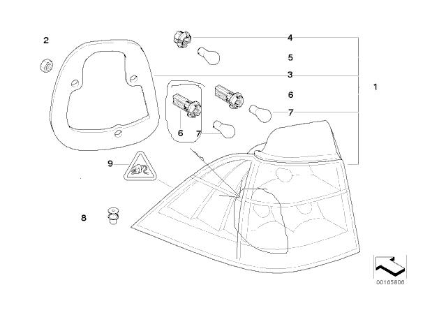

Ale u mě se vyskytl trošku jinej problém.Na E61 mi něják blbne vnejší žárovka na zadním světle.Občas se mi i rozvítí chyba (naštěstí to není svazkem).Tak sem otevřel světlo a zjistil sem že mi ta patice po zacvaknutí dává trošku horší kontakt (viz.obrázek).Dokonce to hodně slabě jiskří,ta kontakt na patici byl zoxidovaný,tak sem vyčistil ale koukal sem že na tom samotným panelu co se do toho ta patice dává,tak jak to jiskřilo tak se to asi nahřálo a prožralo se to do toho plastu na kterým to je.A teď tam je trošku mezera.Potřebuju poradit (jestli to něják třeba podložit nebo něco) aniž bych musel kupovat celej ten novej panel.Dík
