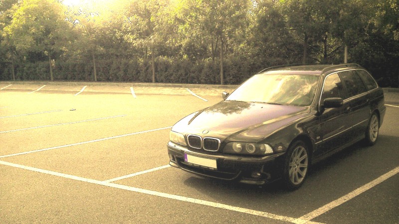

Já jsem dal taky na předek nové tlumiče Sachs a auto taky má zvedlej čumák.. Štve mě to, ale asi nic nenadělám...
IMAG0398 kopie.jpg (145.3 KiB) Zobrazeno 234 x
xnovic
Příspěvky: 353
Registrován: čtv 16.02.2012 01:00
#12 Příspěvek od xnovic »
Jaké pružiny použít k origo tlumičům, abych ten předek snížil?
