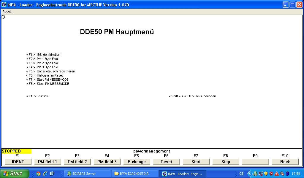

O registrování baterie je zde napsáno spoustu, ale nikde jsem nenašel postup jak např. pomocí INPA postupovat..
Opravte mne pokud jsem postupoval špatně..
Pomocí INPA jsem se spojil s řídící jednotkou motoru v mém případě DDE5, po té jsem zvolil F5 read status, dále F7 IBS, v tomto podmenu jsem zvolil F5 Batterietausch registrieren, objevila se hláška OKAY a tu jsem potvrdil..
Je to takhle správně ..?
Kde se v INPA dočtu jakou baterii mám zaregistrovanou a při jakém nájezdu..
