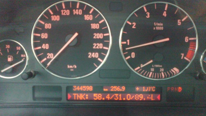

Tak chlapi, teď jsem z toho fakt jalovej...! Ráno přijdu k autu a normálně to nastartovalo. Vše chodí jak má, motor táhne, prostě jako předtím. Teda všechno až na ukazatel paliva.. Ukazuje neustále plnou nebo i přes. Když jsem měl plnou až po hrdlo, tak ručička nikdy nepřelezla rysku max. Teď jse neustále cca 2-3 mm za ryskou s nastartvaným motorem. Když mám chcípnuto a klíček v 2. poloze, ukazuje to přesně plnou. Dojezd to hlásí kolem 800 km, což je pí***na. V reálu je tam cca 45-50 litrů benzínu. Netuší někdo, prosím, co to může být? Díky

Palivoměr, udělej test budíků - číslo 6 a uvidíš, co hlásí plováky. Mě blbne pravý, naneštěstí je to ten u čerpadla a tedy "hlavní". Buď mám plnou, nebo nic. Jen občas to funguje jak má.

Tak jeden plovák nejspíš ukazuje nesmysl. Je tady někdo schopen mi říct, dle fotky, na který se mám zaměřit. Zda ten za řidičovou nebo spolujezdcovou sedačkou.. Díky

Je to ten levý za řidičem. tedy podle mého. :-)
Skvělá hodnota. to vypadá na poškozený drát.

Děkuji Ti mnohokráte :!: :) jojo, taky si myslím, že by to mohl být poškozený drát... Doufám...

Tak nevím, odpojím levý plovák (za řidičem), a nádrž ukazuje furt nesmysl (na odpojení pravýho jsem neměl kulky - to je asi ten hlavní), ale kabely a vše okolo se tváří v pořádku... :?
