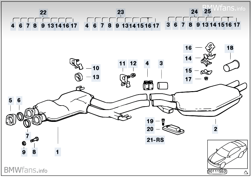

vyfuky su specificke na dany typ, tvarovane a ohybane podla spodku, je to docela tazke trafit aby to bolo tip top.
Podla etk by snad koncovy tlmic mohol pasovat z e36 235i alebo e46 320i a vyssie, e39 520i
Stredovy tlmic som kukal a to bude tazke ani sa nepodobaju a uz vobec krom e34 maju ostatne BMW IN/OUT na zaciatku a konci, e34 ma out na boku co je pruser pre spodok a praca potom k hovnu,
koncovy tlmic nebude problem to sa da prisposobit docela lahko.
e34 525i
e34 525i
e39 528i
e39 528i
