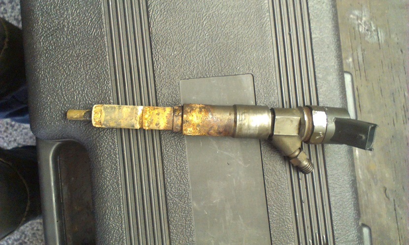

cau tak vstrik je venku bez probelmu to slo celkem pekne prace celekem na cca 2 hodky.
ale je to cele vyrezle v hlave a nevim jak to vycistit kvuli tesneni na novem vstriku jak ste to delali vy?

Nejvíc jsem se bál,aby mi rez a bordel nenadělali neplechu v motoru. Snažil jsem se díru pro vstřik zacpat a vyfoukat atd. ale člověk nikdy neví..
Měděný kroužek jsem srovnal na brousku a těsnící gumičky vyměnil.
Celý vstřik pak namazal měděnou vazelínou. Po 3/4 roce a 20tis Km jsem teď jeden z nich vyndaval znova a šel rukou..

ja mam priprvaek na to ale musis ten vstrik rozdelat jen oddelat magnet nahore a nasroubovat misto nej. ale jak rikam nebyl potreba slo celkem pekne.
jo dirku dole ucpu vyfoukam vzduchem vycistim.

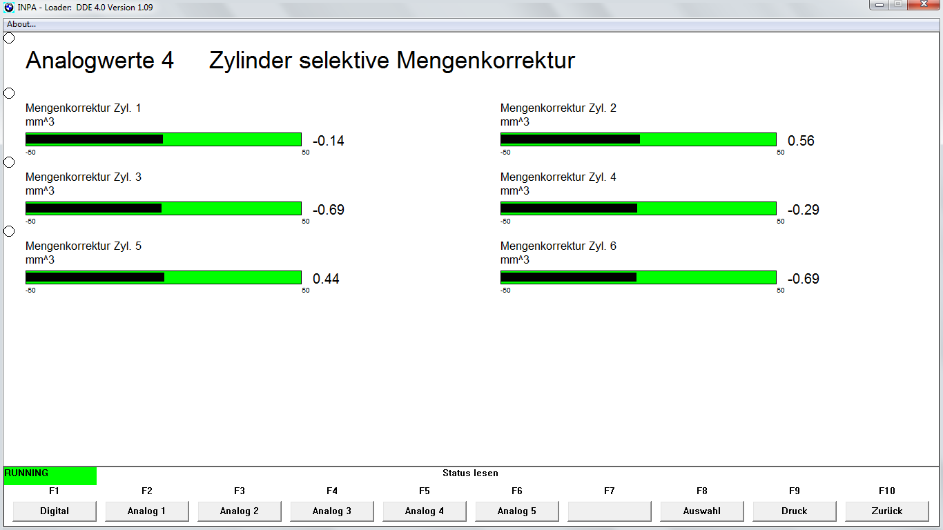

Jestli mas INPA diagnostiku tak se podivej na korekce vstriku.

super diky konecne kloudná odpoved. zitra vyykousim dam vedet vyfotim koekcni hodnoty z INPA potom zase a poriovnam.

jeste nechapu ze vsichni co vytahli ty vstriky z motoru tak vypadaji skoro jak nove jen ty moje jsou ohnile a hnusne? :D :D

takze hotovo vse slo bez problemu a krasne je tam teda vstrik 0445110 047 z 530d 142kw.
vse funguje jak ma a uz to kenecne startuje jak ma.
zde aktual korekce na starym vstriku na 2 valci byla korekce 5.64!!!!
